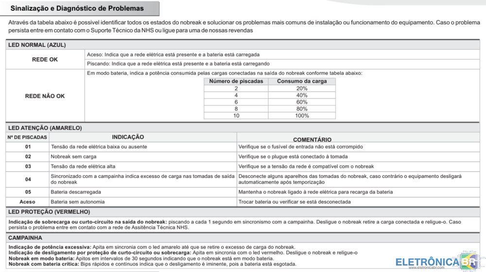

Com qualquer carga que for led Atenção pisca apenas 2x ou seja 20%
Agora soltei R3 10k Nível no pino IAC ficou alto 5,08v, NB liga e se desliga emitindo bips sem parar junto com led amarelo piscando. Creio que o sensoriamento está ok.

Led Azul "normal" piscando sempre em modo rede observei agora. Não estou com manual em mãos no momento mas se não me engano isso quer dizer que está carregando a bateria?

Em testes com carga mais alta notei que a piscada do led atenção era sempre a mesma 1x independente da carga.
Utilizei uma lampada de microondas e uma resistencia de secador cabelo, dei um susto no aparelho kkkkk.
Analisando o circuito que monitora a carga na saída IAC desconfiei de D4 1n4148 com fuga, fiz a troca e problema resolvido.
