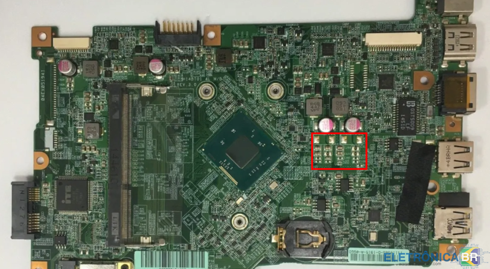

Vou colocar aqui fotos das duas placas. Estão faltando componentes, pois estive tentando reparo.
@Raniere T.I. a semelhança é grande mesmo. Só vir algo diferente nessas placas no circuito do vcore pela falta de alguns componentes que uma tem e a outra não. Esses acredito que não foi você que removeu? hahaha Parece que o bios e processador muda também de uma versão para outra confirma?

A placa que está sobre o plástico antiestático é a placa do cliente a 71R-H14BT4-T850  H14BT01 4L MB REV:5.
A outra, na foto de menor resolução, é uma placa usada que comprei. Como ela tem os mesmos componentes que a do cliente, imaginei que poderia, eventualmente, servir para o computador. E caso não, eu a usaria como doadora para a placa do cliente, mas o reparo acabou se mostrando mais complicado que eu pensava, por isso estou pensando em trocar a placa.
Como disse acima, ontem chegou uma placa nova que comprei. Eu esperava uma 71R-H14BT4-T850  H14BT01 4L MB REV:5. Mas veio uma 71R-H14BT4-T830  H14BT01 4L MB REV:3.0. Eu tirei uma foto dela com resolução maior. Vou colocar aqui. Nesta nova foto dá para ver os componentes melhor.
18 horas atrás, LEONTEC disse:
Veja como é bom conversar com outras pessoas... eu não tinha reparado nisso. :)Olhei outros componentes mas isso havia passado batido. De fato esta parte é diferente.
Não, eu não removi componentes aí. Nestas fotos a placa que tem componentes removidos é a do cliente, a 71R-H14BT4-T850  H14BT01 4L MB REV:5.

A BIOS eu não confirmei ainda. Não tenho as duas placas em questão funcionado juntas para comparação. O que eu poderia no momento é fazer uma cópia em arquivos das BIOS e comparar os arquivos.
Quanto aos processadores é possível ver nas fotos (agora com esta foto de maior resolução que estou postando) que parecem diferentes mesmo. Ou pelo menos os "Códigos de especificação" são diferentes: a 71R-H14BT4-T850  H14BT01 4L MB REV:5 tem um SR1YH (Celeron N2808); e a 71R-H14BT4-T830  H14BT01 4L MB REV:3.0, que chegou ontem, tem um SR1W5 (Celeron  N2807). Vejo que a outra placa usada minha, na foto de menor resolução, também tem o mesmo processador.
Estou vendo no site da Intel e parecem ser parecidos, mas não são processadores iguais. Têm potências diferentes (imagino que isso deve justificar o circuito diferente que você citou) e as frequências parecem diferentes. O SR1YH (Celeron N2808) parece ser ligeiramente mais rápido.
