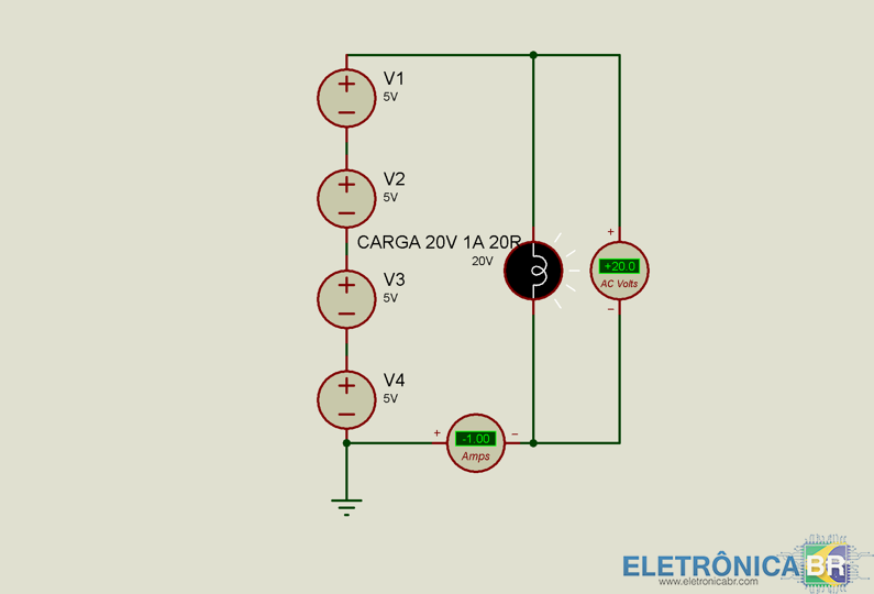

A forma mais simples de somar as tensões é esta abaixo acredito eu.
O circuito que propuseste que é como este abaixo serve para obter um resultado matemático das somas de determinadas tensões mas, mesmo que o op-amp utilizado fosse um destes que tem até 8A de corrente de saída deves lembrar que o op-amp vai drenar essa corrente de trabalho da sua fonte de alimentação, não das entradas de tensão no pino não inversor, por isso mesmo utilizando um op-amp top precisarias de uma fonte de alimentação de tensão e corrente maiores que a desejada na saída, na entrada do pino não inversor não precisarias mais do que 0.01A em cada tensão acredito eu pois só serviriam para a conta matemática cujo o resultado da soma estaria presente na saída.
Quando fores trabalhar com op-amps deves selecionar preferencialmente valores mais altos de resistores como demonstrei no circuito abaixo, mas imagino que tenhas diminuído os valores afim de aumentar a corrente de saída, certo?
Além disso os diodos ocasionariam uma perda de tensão bagunçando a equação.
O Número de entradas Nx  é = (R1 / R2) +1 para manter a equação balanceada, no caso abaixo 4 entradas, então:
30k / 10k = 3k,
3 + 1  = 4
O resultado na saída do op-amp é 17V porque propositadamente a fonte V1 está com 2V seria 20V se estivesse com 5V como as demais, e para isso o op-amp está alimentado com 24V, se ele tivesse 20V por exemplo, a tensão máxima de saída seria 19.7V aproximadamente caso as 4 fontes estivessem com 5V.
Acredito portanto que a abordagem sugerida por você mesmo acrescidas das sugestões do @joao lima RV não lhe suprirão a demanda de carregar uma bateria, a não ser que a fonte que estás utilizando para alimentar o op-amp seja de 24V x 500mA, para os 200mA que desejas e alguma folga pra não trabalhar no limite.
Seria mais fácil e menos dispendioso partir para uma abordagem de interligar as fontes em série como sugeri se a ideia for aproveitamento de peças e componentes.
Se forneceres mais dados será muito mais fácil ajudar.
Abraço.

Então eu não consigo colocar tudo em série poque essas fontes de 5V são carregadores de indução de celular, e eles tem uma plaquinha para a conversão das energias para poder carregar o celular, se eu colocar em serie ele vai acabar queimando a plaquinha, o que você me recomenda fazer??
@joao lima RV okay, muito obrigado, vou testar aqui no circuito
@Gustavo Furtado Moreira Tens que mostrar pra gente estas fontes que pretendes utilizar, pra determinarmos se dá ou não pra ligar em série por exemplo, e de que maneira fazê-lo se for possível.
Outra maneira não me ocorre sem ver a coisa toda.
Talvez acabe sendo mais simples e barato adquirir uma fonte de tensão e corrente maiores pra depois utilizar o bom e velo regulador linear lm350/317, ou adquirir uma daquelas plaquinhas de buck boost converter no aliexpess pra usar com esses carregadores aí...
