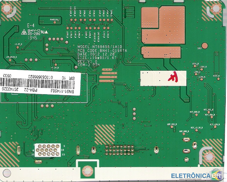

Boa tarde turma,
Recebi outro monitor desse, mas o defeito por incrivel que pareça não é a bios rsrs,
o monitor liga, porem os leds nao liga e  fica com standby super fraco e não gerando imagem.
poderiam me dar uma luz de onde começar a mexer?

Primeiro verifique as tensões de +5V, 3.3V e 1.8V.  Caso não queira remover a blindagem, na parte inferior da placa tem alguns pontos de medição.

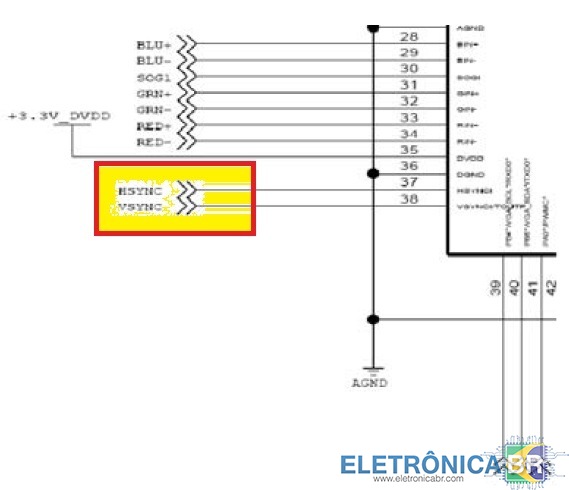

Se o monitor esta entrando em Stand-By, pode ser por falta de sinais de sincronismos que não estão chegando no IC400 (Micon).
Verifique se não ha alguma solda trincada na entrada de sinal no conector DB15 - SVGA ou algum diodo (ZD101/ZD102) de proteção em curto nas entradas de sincronismos
Boa sorte ;)

Professor bom dia, perdoa a demora em te responder, passei por umas instabilidade por aqui, as tensões estão ok.. acho que descobri o defeito, chegou outro aqui para mim e consegui testar a placa, e essa nova placa funcionou em ambos. problema que so tenho uma pra dois kkk... vou enviar a imagem das placas
  • Autor
Essa e a placa que veio nele e não está funcionando, leds do standby liga fraquíssimo, provavelmente deve ter vindo de outra loja e trocaram lá.
  • Autor
Essa e a placa que ligou os dois monitores e funciona com perfeição...
Sabe me dizer se tem algo que eu 0ossa fazer na outra placa para que ela funcione nesse display?
Já coloquei a mesma BIOS na outra placa ( a que não funciona) mas sem sucesso.

Ola amigo recemdo vc usar a placa boa como espelho pra ver ode esta a diferença o q esta faltando na outra q ta ruim.

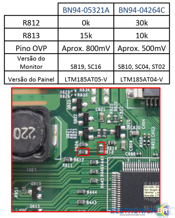

Da uma olhada nos resistores R912 e R913 da placa que funciona e compara com a placa que a tela não funciona.
Então para download eu comprei sim, porém para acesso ao casos resolvidos ainda não possuo os créditos necessários.
Vou verificar sim esses resistores, e te retorno.
