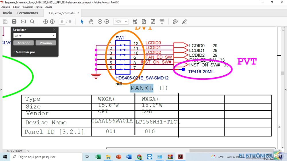

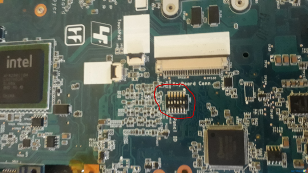

estou com este sony vaio que liga acende os leds cooler gira mas sem imagem na tela e também no monitor externo. Tensões encontradas. 1.8v, 3.3v as demais não consegui encontrar nas bobinas próximas ao processador estão com 0,905v.
agradeço a ajuda
