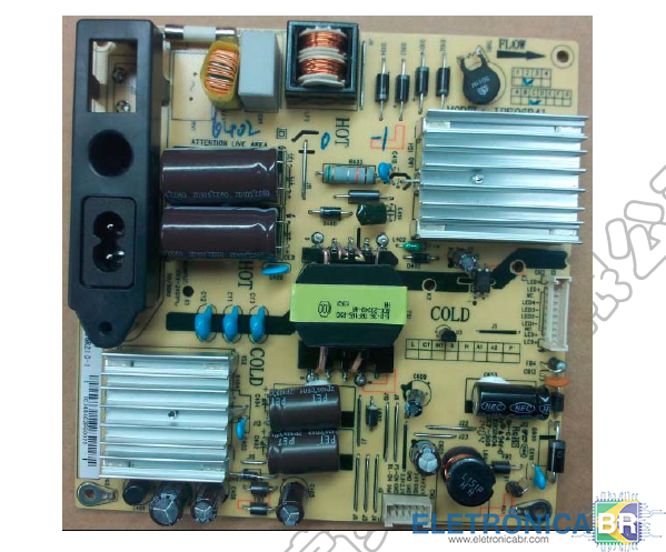

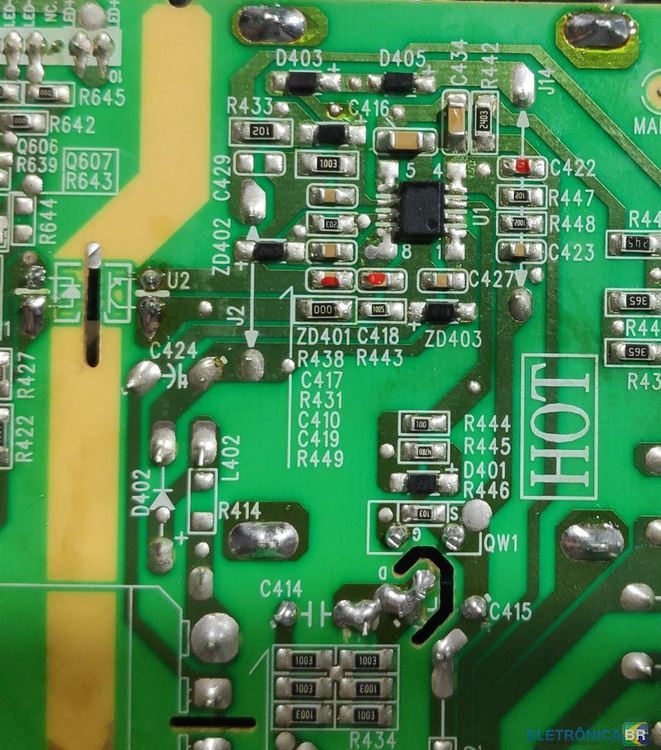

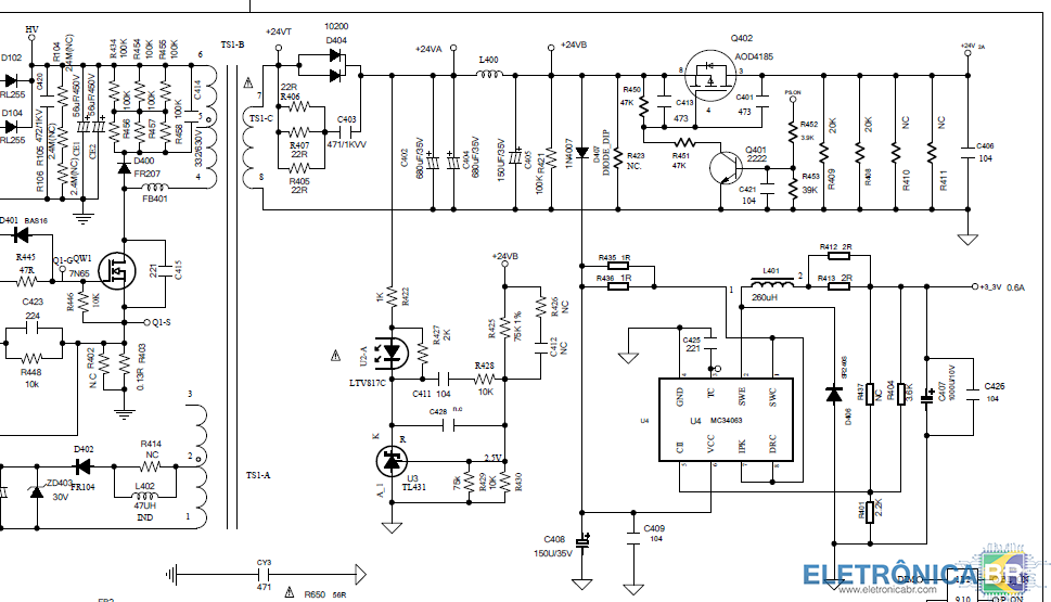

Boa tarde, estou com uma tv dessa para reparo, a placa fonte não gera os 3.3v troquei o capacitor c415 que esta chamuscado e trincado, verifiquei o restante e não achei mais nada a não ser uma capacitância muito baixa nos capacitores smd c419, c418 e c422, procurei o valor deles no service manual porem não encontrei, queria pedir ajuda aos colegas caso tenha experiência nessa tv para dicas e/ou valor desses capacitores.

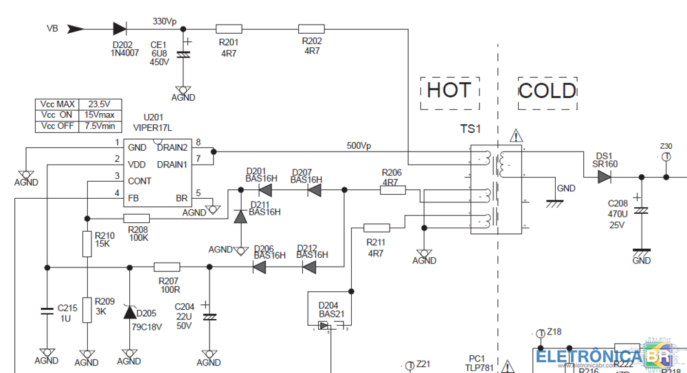

Verifique se corresponde com a sua placa.
Segue o circuito :

@regisfatef não é esse, segue uma foto de parte da placa
4 horas atrás, regisfatef disse:
Segue o circuito :

Na placa fonte tem algum código para identificação ?
  • Autor
12 minutos atrás, regisfatef disse:
model: IPE06R41
  • Autor
26 minutos atrás, regisfatef disse:
Seria este modelo
sim

consegui achar os valores
221pf/50V +/-5%0805/NPO    C422
103pf/50V +/-10%0805/X7R   C419
683pf/50V +/-10%0805/X7R    C418

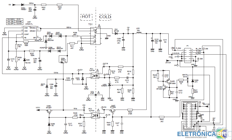

Certo. vou subir o esquema que foi encontrado.
na verdade achei os valores em outro esquema, subi ele para quem tiver duvidas no futuro também

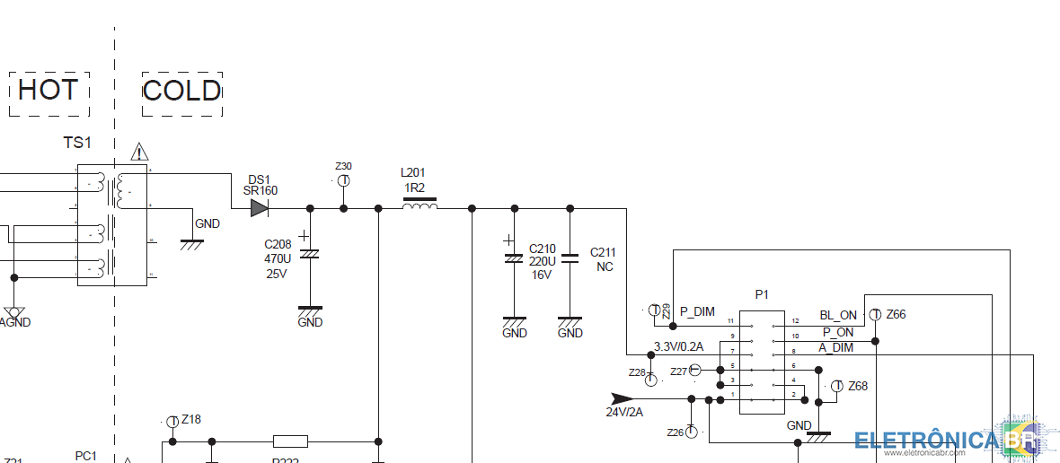

Acredito ser o mesmo esquema. Tudo certo.
Agora precisa encontrar o defeito na sua placa. Pelo visto está sem nenhuma tensão de saída.
Primeiro tem de surgir 24 V , a tensão de 3,3V seria uma derviação da tensão inicial.
Segue o circuito.
