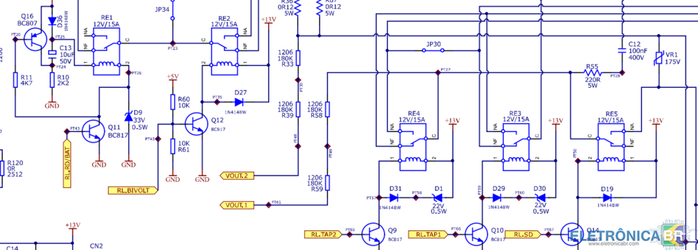

Salve galera. Tou com esse nobreak que ta desligando em menos de 1 minuto em modo bateria mesmo com carga na saída ( PC conectado ). As baterias estão ok , tenho 13.3v de carga e 26.6 total. Percebi que tem 2 resistores ( na imagem em vermelho ), R10 e R11 que esquentam logo quando ligo.

Verifica o relé de 5V e o circuito dele esse é o relé de rede/bateria ai verifica também Q16,Q11,D9,D36, C13 e os resistores que mencionou.

@eufernandes Verifiquei, não achei errado. Inclusive esse circuito faz parte do rele de 12v. Não achei nenhum relé de 5v

Normalmente o rele de 5v (bobina) é o RL4, é so seguir o cabo de alimentação, ele é o primeiro rele
@XKing Infinityx olá bom dia,  o Linnus não usa rele de 5V. Primeiro verifique se os mosfets do iinversor estão medindo curto, se estiverem, tire e meça fora, se não medir curto fora, são os drivers em curto IC5 e IC6(IRS21867S) em curto, se estiverem bom, verifique o C1 Cap. 470uf, D16 (SMAj30CA) e IC7 (SY21153A).
Provavelmente o defeito estará entre esses q mencionei. Segue circuito estabilizador, todos 12V 15A.

verdade esqueci desse detalhe realmente esse nobreak não tem o rele de 5V equivoco de minha parte, mais ainda sim existe o circuito com rele de 12V agradeço pela correção.

@Priscila Cristiane Desculpem a demora. Acabei me envolvendo com outros equipamentos. Fiz todos os testes e substituição de todos esses componentes e não resolveu. Inclusive usei um nobreak funcionando e fui trocando os componentes pra ver e nada... teria mais algum item que pode ta causando esse problema?
  • Autor
@XKing Infinityx Percebi uma coisa em relação aos dois nobreaks, esse que está desligando ta com um leve aquecimento no R7 próximo ao Q1, coisa que não acontece no outro outro. E o outro esquenta os resistores próximo aos relés ( r30, r71, r28...) funcionando normal, coisa que não acontece no nobreak que desliga
