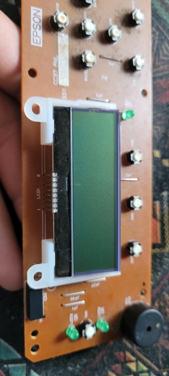

Tenho uma impressora velha epson L555 queria saber se consigo usar o display dela no arduino mas nao consegui informações nem uma até agora alguem pode me ajudar???
Só me confirma uma informação, o display LCD dela é composto por um conector de 8 vias correto?
Acredito que vá funcionar sim, o principio desses painéis é o mesmo dos LCDs de fundo azul mais antigos por exemplo, hoje em dia temos uns mais modernos e que operam em 4 vias, o único problema aí é que não estou localizando informações sobre o que cada contato está fazendo nesse painelzinho, tem alguma numeração ou identificação na parte de trás desse LCD? Talvez se dessoldar ele ali consiga encontrar, porque no momento o que nos falta é a informação de onde entra a energia e onde entra os dados...

Eu encontrei uma numeração atras mas nao deu em nada, ta escrito:
"mdp12bsi7-sr-t" e "d32c7"20221206_231250.thumb.jpg.58680e7a7e2821b15ba4f4b5441ded08.jpg
Seguinte Welyton, no artigo que me mandou, eu notei que esse LCD usa o tradicional padrão HD44780, você estava no caminho certo, nesse mesmo site eles fizeram umas experiencias usando esses displays no arduino, vou te encaminhar 3 artigos aqui que irão te ajudar em relação a isso...

Lê com carinho essas 3 páginas, elas indicam como esses carinhas operam, tem nelas também os equemas de como funcionam, se precisar de ajuda com os esquemas pode anexar eles aqui, mas tá fácil identificar o que cada coisa tá fazendo agora...
