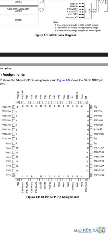

Se o mcu original estiver liberado para ser copiado, o que geralmente não acontece, é só usar um programador USBDM.
Já com TL deve ser o mesmo processo de outros comuns, se houver e se tiver suporte.
Aqui há uma lista dos CIs suportados:
Flw...

Com CH não acho que não vai... MC68HC908 é um microcontrolador, você não faz cópias normalmente como uma EEPROM normal!
Você vai precisar de um programador mais específico!
Eu lembro que eram os pinos BDM são (não estou com o computador, mas vc pode procurar no google o datasheet):
+3V3         NC
RST           NC
GND          BKG
Flw...
Editado: por nagkiller
Remoção dos pinos, pois se trata de uma arquitetura mais antiga em relação ao USBDM.
Entretanto acredito que este microcontrolador não use o USBDM... deve ser a versão mais antiga ou diferente.

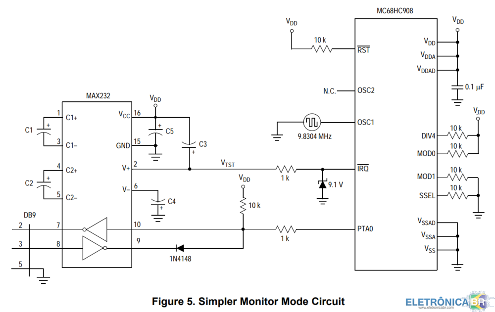

MC68HC908 é um microcontrolador da antiga Motorola -> que virou Freescale -> que virou NXP...
O processo de gravação é diferente de um Atmel ou Microchip! Você chegou a verificar se o dispositivo existe na gravadora?
Se não tiver, não vai ser possível gravar ou tentar copiar algo. Monte o circuito do Application Note e use o software PROG08SZ! Será mais fácil, são poucos componentes (Figure 5. Simpler Monitor Mode Circuit)!
A frequência de 9,8304MHz pode ser gerada através de um gerador ou conforme o próprio circuito do Application Note.

No caso eu preciso montar o circuito com esses componentes? E depois como faço pra se comunicar com ele?
Caso não tenha a serial, você pode tentar usar um conversor usb serial no lugar dos pinos 10 e 9 do Max, uma tensão de 9V  no pino IRQ no lugar do pino 2 do Max, e uma fonte de 5V para alimentar o mcu. Pode ser que funcione. Terá que testar.

Cara, preste bem atenção, eu acho que você não está entendendo muito bem o que eu quero dizer:
Este microcontrolador não é só inserir um TX, RX, VCC e GND em alguns pinos ali e sair copiando com qualquer gravadora e software (mais uma vez: há uma grande possibilidade de você não conseguir copiar, pois o fabricante da esteira deixa o microcontrolador bloqueado contra leitura em gravadores, etc... mas quem sabe, não é? Vai que ele está desbloqueado!), aliás, a grande maioria, senão todos, os microcontroladores tem um processo um pouco mais complicados do que só inserir uma gravadora ou um simples conversor serial e utilizar qualquer software para realizar a cópia ou gravação. Entretanto, eu posso até estar enganado!
Ele deve ter a frequência específica no OSC1, tensão de programação no pino IRQ, tensão no RESET e dados bidirecionais no PTA0. Então você precisa seguir o fluxo deste microcontrolador (mais uma vez, está tudo no AN). Ainda mais por ele ser de uma tecnologia mais antiga.
Você pode até tentar, mas não é assim que esse microcontrolador funciona!
A melhor maneira é seguir a documentação, conforme já fiz a referencia algumas vezes. Desta maneira talvez o sucesso seja maior.
Boa sorte!!!

Fábio, não sei se vc ainda precisa, mas seguem informações sobre os HC908 em geral:
se trata de uma família bem antiga, nasceu Motorola depois virou Freescale e hoje são NXP.
Vc precisa de ferramentas específicas para gravar um HC908, que acessam um software bootloader em ROM do HC908. BDMs não funcionam, o protocolo é pré-BDM, baseado em interface serial. Basicamente primeiro vc carrega um bacalhau em RAM, que executando permite que sejam baixados bytes e programados na flash.
Se vc tem um notebook super antigo com uma serial RS232 nativa (não pode ter adaptador USB serial, por problemas com geração de break), vc até pode montar um esquema como o que foi fornecido acima (ou similar) para tentar entrar em boot mode SE o micro não se encontra protegido.
Existem várias ferramentas para acessar o HC908, quase todas legacy. Eu tenho algumas delas como P&E Cyclone, PGMR Boards, etc. Mas não é garantido que vc vai conseguir ler a flash protegida.
Alguns HC908 protegidos podem ser acessados por meio de clock glitch.
Se vc quiser fazer um crack, sugiro que vc consiga um microcontrolador com flash apagada - com a mesma Mask, importante!
Daí vc gera um dump da área de boot (que varia) e faça um disassembly do bootloader firmware.
Vc passará a saber como funciona o boot, gravação de flash,etc, e pode identificar as possibilidades.
Em suma, uma trabalheira do caramba! E não há garantias de sucesso.
