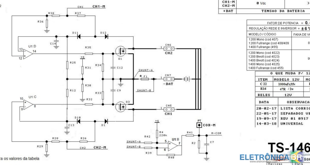

Posso substituir o NCEP60T12A pelo IRF3205?
O componente em questão esta em uma placa de Nobreak TS-146 TS shara UPS compact pro 1200.
NCEP60T12A torrou.
Como usei o IRF3205 pra testar como substituto,  mesmo ao tirar da tomada fica armando e desarmando piscando led verde e vermelho intermitente.
Editado: por VitoC
NCEP60T12A   Vdss = 60v , I = 120a , Rds(on) = 3,5 mR e 180w
IRF3205  Vdss = 55v , I = 110a , Rds(on) = 8,0 mR e 200w
Sem carga não creio que dara problema embora a resistencia do 3205 seja mais que o dobro
Este equipamento tem um sensor de corrente que usa a resistencia do fet para atuar
Quando o precessador manda um pulso (CH1 ou CH2) para o pino 10 do LM , manda tambem para o pino 9  ,  quando o fet satura ele mata o pulso do pino 9 , pois a tensão no catodo de D1 sera a corrente no fet x Rds(on)

Entendi, então nesse caso pela resistenia do 3205 ser maior não está atuando corretamente?
pode ser, experimente retirar D10 e D11 para testar sem a proteção
  • Autor
@joao lima RV Retirei o D10 e D11, não houve oscilação ao retirar da tomada, funcionou em led vermelho apitando.
Verifiquei o datasheet e nenhum da lista encontrei na cidade.
Saberia um fet facil de encontrar que atenda? Na minha cidade nao tem em lugar nenhum.
MDP1932    80v  120a   3,4mR  200w
IRFB 3306   60 v 160a   4,2mR  260w  , este provavelmente teras que mexer ma malha

Qual seria a alteração que deverá ser feito na malha @joao lima RV? Encontrei dele pra colocar.
Seria aumentar R31  ou diminuir R30, porem NÃO aconselho pois podes inibir o circuito de proteção , como o equipamento ja queimou os fets pode ter sido sobrecarga. De uma procurada na internet

Feito a substituição pelos Fets originais do projeto.
Agora tenho o Nobreak ligando somente acende o LED verde, bateria carrega, ao remover da tomada ele inverte por 2 segundos e desliga.
Ao colocar na tomada já liga automaticamente e gira o cooler e para, ao pressionar o botao de ligar ele nao desliga, é como se reiniciasse, pois o LED verde apaga enquanto pressiono e volta a acender quando solto o botao de ligar, e o cooler gira e para.
troquei os Relés pra ter ctz de não estarem ruins pra fins de teste.
  • Autor
Não liga a não ser conectado a tomada, fora da tomada somente na bateria não liga.
Cada tecnico tem seu metodo de reparo, eu por exemplo primeiro faço o inversor depois os outros circuitos. Quando faço manutenção no inversor uso uma fonte de 6 amperes, caso voce não tenha este recurso , coloque um resistor de 0R22 a 0R47 5 watts em serie com a bateria pata proteger os fets
Veja o circuito de liga em :
Verifique o ULM2003
