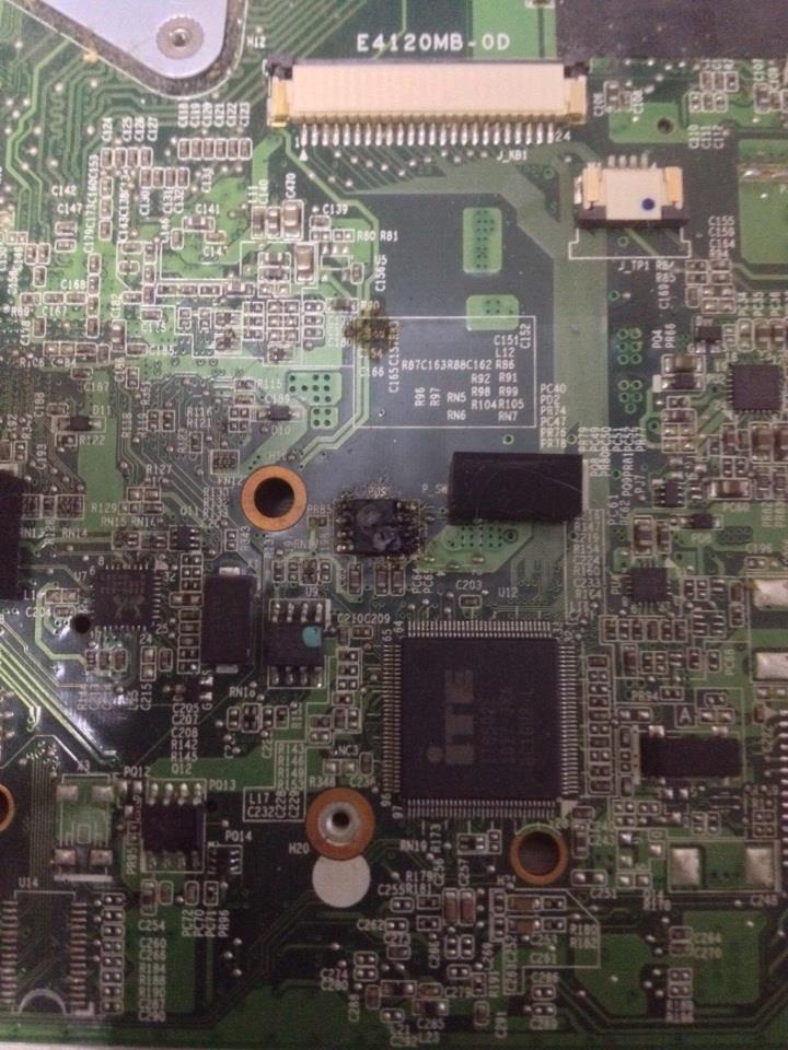

Pessoal, Bom dia
Estou na bancada com um positivo sim placa 6-71-e4120-DO2.GP, ele veio sem ligar nada, o cliente disse que ligou ele com fonte invertida ( emenda no cabo da fonte errada), ao abrir o note percebi de cara que o componente PU3 está torrado, não encontrei aqui o esquema elétrico para ver a especificativo dele para substituir, alguém tem o esquema ou uma dica do que possa ser feito? abaixo uma imagem do problema, obrigado pessoal.

estou com a mesma placa. Fiz a troca do componente PU3, agora o notebook liga assim que eu coloco a fonte de alimentaçao e nao desliga. Eu nao troquei o I/O ainda, tenho pra trocar mas nao tenho experiência de trocar esses chips com vários terminais, alguem sabe me dizer se tenho q trocar o I/O mesmo ou tem mais alguma coisa pra verificar antes?

estou com a mesma placa. Fiz a troca do componente PU3' date=' agora o notebook liga assim que eu coloco a fonte de alimentaçao e nao desliga. Eu nao troquei o I/O ainda, tenho pra trocar mas nao tenho experiência de trocar esses chips com vários terminais, alguem sabe me dizer se tenho q trocar o I/O mesmo ou tem mais alguma coisa pra verificar antes?[/quote']
Seu problema pode ser solda fria, ressolde novamente o pu3, caso não de certo, de uma ressoldada no IO. esses são os passos iniciais.
