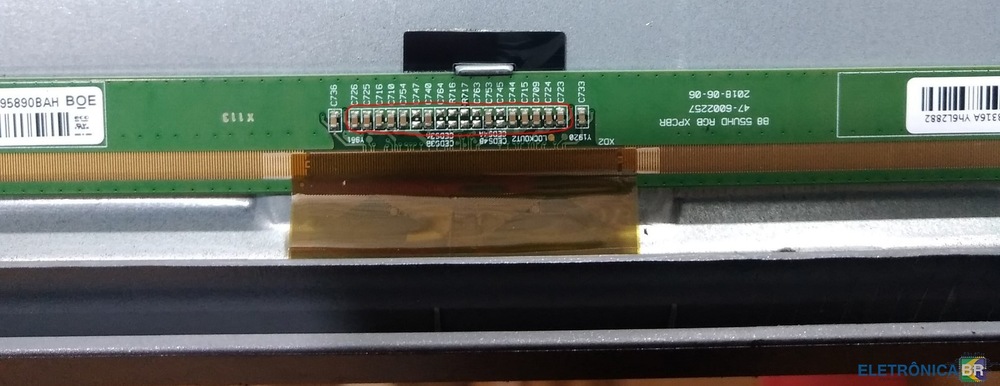

Estou com essa tv que a principio o defeito esta na placa Vcon, a vcon dela é dividida lado direito e esquerdo, no lado esquerdo praticamente todos capacitores estão em curto, no lado direito a principio esta tudo ok, cada lado da vcon tem 3 cof fiz 3 fotos e todos componente dentro do circulo estão dando curto, minha duvida é em como posso começar pra identificar o causador desse curto?
