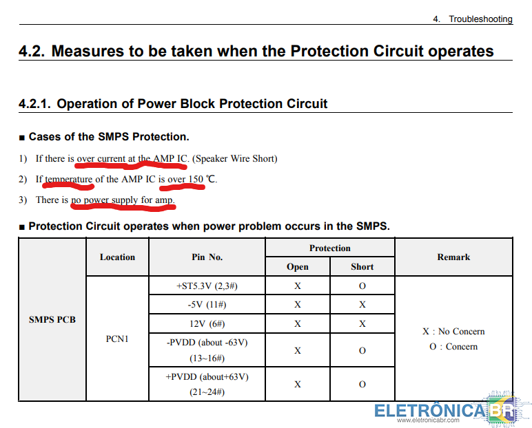

Postado 17 de Novembro de 2023 2 anos Boa tarde amigos do fórum, estou reparando esse som samsung mx-fs8000 e está entrando em protecao. Medindo a fonte, o +b está com 56,9v os irf estão bons será que com o +b com 56v ele entra em protecao o que os amigos me dizem

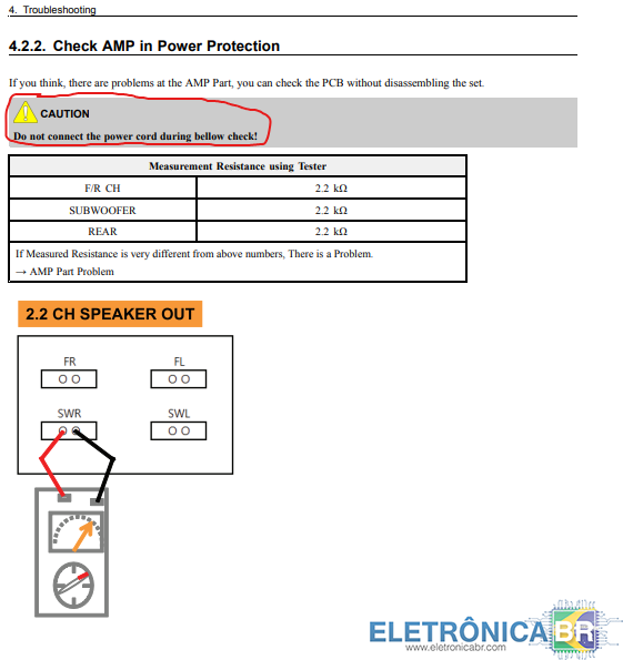

Postado 20 de Novembro de 2023 2 anos Autor Bom dia Edmilson as saídas estão com 2k2 de impedância, quando ligo o som no volume mínimo ele permanece ligado, mas quando aumento o volume ele mostra protect e desliga, nos IRS tá dando -5v com ele ligado no volume baixo
Postado 21 de Novembro de 2023 2 anos Autor Os transistores diodos e resistores estão bons só que a fonte não tá fornecendo 63v tá com 56v como faço para regular a tensão da fonte através do tl431 e do foto que regula a pfc

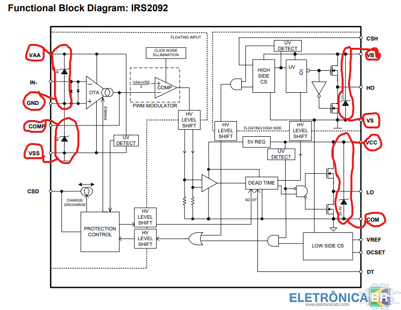

Postado 22 de Novembro de 2023 2 anos Tem +5V no pino 1 dos IRS (com e sem proteção)? Os IRS têm controle de proteção através de seu pino 5, verifica os componentes ligados neste pino (AD3001, AD3002, AR3067 e AC3064, para o AIC3004, como exemplo) em todos os IRS2092. Editado: 22 de Novembro de 2023 2 anos por Edmilson Goncalves Preza Correção.
Postado 22 de Novembro de 2023 2 anos O pino 16 dos IRS2092 é um sensor de sub tensão na saída do Mosfet do High Side (AQ3001 para o AIC3004). Verifica os diodos e o divisor resistivo entre a linha de +PDVV+63 e a saída dos IRF (no caso do AIC3004, eles são AD3009, AR3079 e AR3080). Editado: 22 de Novembro de 2023 2 anos por Edmilson Goncalves Preza Correção.

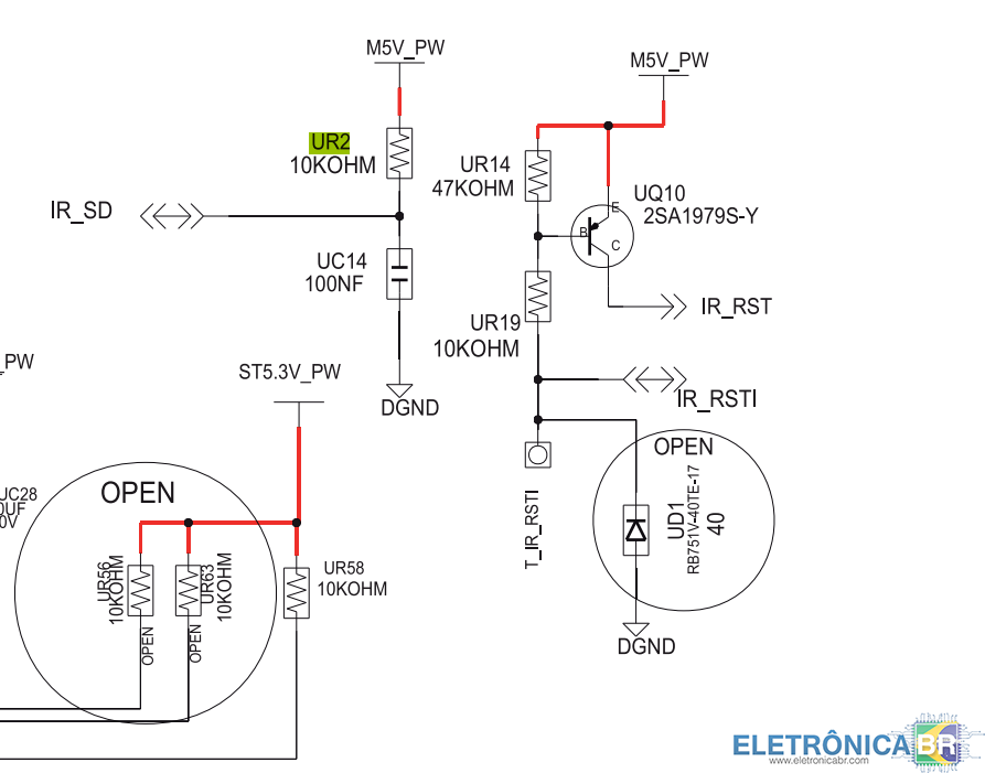

Postado 22 de Novembro de 2023 2 anos Autor Todos os resistores e diodos estão bons em torno dos irs, achei um transistor dando folga o uq10, com o volume baixo ele está conduzindo com 4,3 V na base 5,03v no emissor 5v no coletor

Postado 23 de Novembro de 2023 2 anos Autor Edmilson essa proteção vem dos resistores de 47k das saídas. Quanto ao uq10 não tá tendo os 5v que vem do processado e passa pelos resistores uar5 com o Led vermelho ligado vem 5v com o volume auto vem 0v Led desligado, essa tensão de 5v que vem do uar5 alimenta o emissor de uq10. Da onde vem os 5v do emissor e do coletor
Postado 23 de Novembro de 2023 2 anos Autor O transistor é pnp a alimentação vem de emissor a base tem que ter uma tensao para ter saída no coletor, só que as trilhas que vem do processador pro uq10 estão com 0v com o Led aceso
Postado 23 de Novembro de 2023 2 anos Autor Tem um resistor aberto perto do uq10 e o ur2. Queria saber o valor dele
Postado 23 de Novembro de 2023 2 anos Tá na mão amigo: Verifica UC14 e AQ2003. Editado: 23 de Novembro de 2023 2 anos por Edmilson Goncalves Preza
Postado 28 de Novembro de 2023 2 anos Autor Edmilson troquei ur2 de 10k e não deu 5v em ir sd os resistores de 100r estão bons
Postado 28 de Novembro de 2023 2 anos 37 minutos atrás, Gustavo machado costa disse: Edmilson troquei ur2 de 10k e não deu 5v em ir sd os resistores de 100r estão bons Tem 5V IR_SD em volume baixo?
Postado 28 de Novembro de 2023 2 anos Verifica as tensões dos zeners dos IRS (funcionando - com volume baixo).
Postado 28 de Novembro de 2023 2 anos Autor Não tem 5v ir sd com volume baixo, troquei o resistor que estava aberto de 10k o ur2
