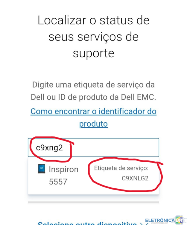

Boa tarde, segue service tag c9xng2. é a cópia da bios original mas não aceita o formato para postar
3 horas atrás, fabio.dongues disse:
Adicione ao WinRAR ...
4 horas atrás, fabio.dongues disse:
Esse Service Tag esta errado.
