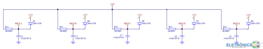

estou com um nobreak da NHS que não liga, já testei todos os mosfets, fusiveis, diodos, ao apertar o botão do power ele pisca o display e faz um chiadinho na placa, alguem tem alguma dica por onde posso começar?

Se colocar um strap em JP1 a fonte liga independente do processador
  • Autor
coloquei o jumper e não ligou, do diodo 30 tinha que ter 12v tem 3,6v quando aperto o botao, no regulador RG2 tá entrando 3,6v e saindo 2,55v.
Verifique R150 , D35 , Q29 ,Z6 e se não há algum componente em curto que esteja derrubando a fonte
  • Autor
Analisei todos os componentes que vc mencionou estão ok, vc consegue a parte do esquema onde aparece a parte dos resistores R21 ao R25 pois tem algum curto referente a essa parte do circuito pois tem uma trilha que aquece e sai um foguinho quando aperto o botao.

3 horas atrás, joao lima RV disse:
Verifique tambem R129 e D31
