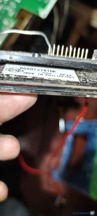

@ohm Eu vi uns vídeos e essa linha CL tem aparentemente um problema crônico desse IC305 entrar em curto, podendo queimar ou não o display, como já confirmei que o display liga com fonte de bancada (baseado em um vídeo que olhei), podemos concluir que esse display está queimado mesmo? Tendo clock, data, VH, VCC, VIN, etc e mesmo assim não ligar só deixa uma alternativa. Achei a foto abaixo na internet, é do mesmo display. Tem como eu testar esse display?
Editado: por MarceloRibeiro94
  • Autor
@ohm Quando peguei o CL88 inicialmente, o regulador de 5v (IC305) estava em curto entre o IN, OUT e GND dele, estou desconfiado que ele jogou os 14v de entrada diretamente no display e queimou ele...
