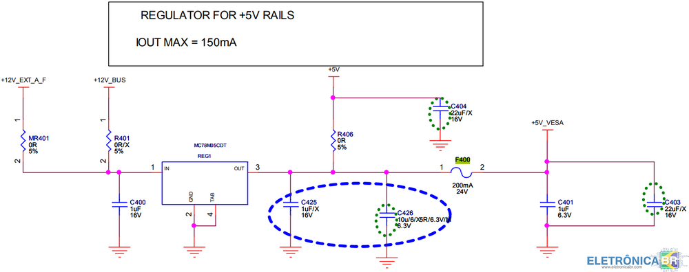

 Estou com uma RX580 elsa da china, pode identicar esse componente f400 com defeito visual.
Ela dá video até dar tela preta( aleatório) ou espera cerca de 12h ou fecha-curto nesse componente.
Não consigo achar o esquena da placa.
Agradeço desde já qualquer ajuda.

Não seria um fusível de 3A? Ele está aberto?
  • Cassio Neto alterou o título para Elsa RX580 +Identificação de componente F400
Aqui no fórum tem o esquema e o BoardViewer dela. A parte em questão com esse componente é essa aqui:
