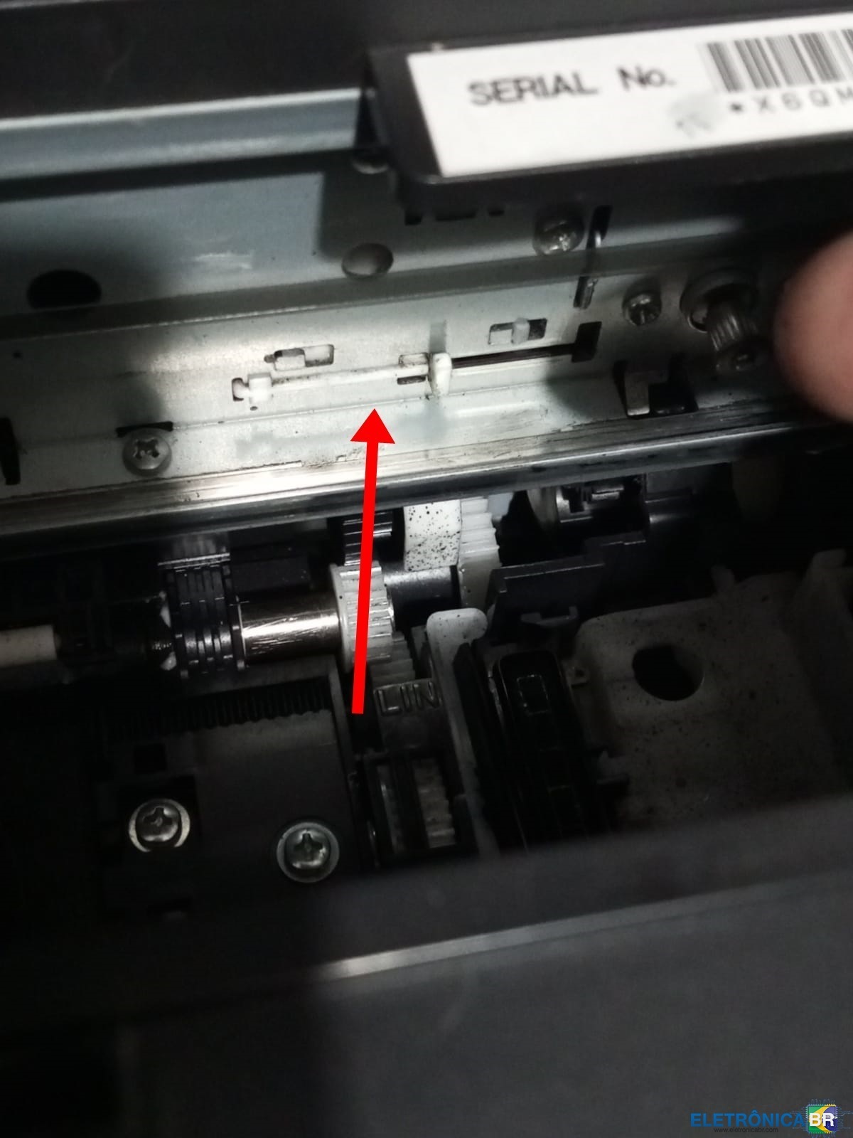

Postado 10 de Fevereiro de 2025 1 ano Olá, amigos. Estou com uma Epson L14150, e ela não está puxando papel na bandeja superior. Fiz alguns testes, e aparentemente o eixo do pickup roller está em ordem, pois, quando faço um teste manualmente, ela faz o tracionamento do papel correto. Alguém já passou por esse problema?

Postado 28 de Outubro de 2025 28 Out Sei que o tópico já faz tempo, mas muitos virão aqui para tentar resolver esse problema. Existe um atuador (é como se fosse um pequeno câmbio que engata engrenagens) que depende da posição do carro de impressão para selecionar qual bandeja que puxa a folha. Ou seja, se o carro de impressão estiver desalinhado, folga de correia, falta de lubrificação, ou mesmo desgaste no carro e no motor, isso influencia diretamente na posições corretas de engate do atuador com as engrenagens de seleção das bandejas de papel. Em último caso, já peguei uma em que o plástico da carcaça que segura o eixo da engrenagem de seleção das badejas, simplesmente quebrou e com isso não engatavam as engrenas e não puxava folhas na badeja superior. Usei Durepoxi para resolver! Achei muita economia na mecânica e construção dessa impressora (para não dizer outra coisa) por parte da Epson. Espero ajudar. Deixo abaixo para referência, o atuador em questão: Editado: 28 de Outubro de 2025 28 Out por Meu Mundo Info
Postado 25 de Novembro de 2025 25 Nov Estou com o mesmo defeito na minha,estava quase entregando dai fui testar a bandeja superior e ela ate puxa folha mas sai em branco e depois da msg de papel preso,vou tentar olhar esse atuador q vc citou.
Postado 5 de Março 5 Mar @Meu Mundo Info Bom dia Meu caro primeiramente muito obrigado pela dica, questão aqui então talvez seja o carrinho que não pega esse atuador? Se eu trocar o carrinho pode resolver isso?
Postado 5 de Março 5 Mar @Meu Mundo Info Parabéns meu caro, funcionou, fica aí a dica pra todo mundo. Esse atuador é um probleminha chato mas ainda bem que você descobriu!
