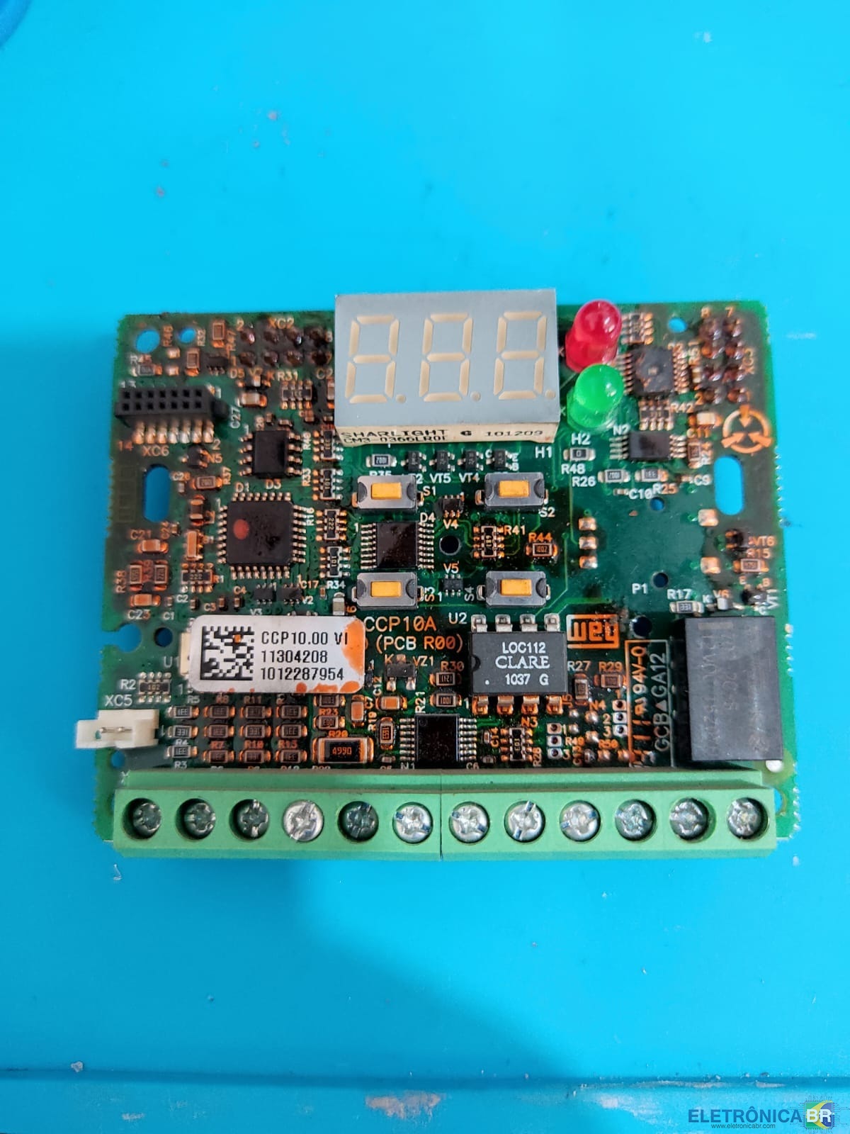

Alguns dos amigos saberia me dizer que diodo smd é este? Se é um diodo comum tipo 4148? O que me refiro são estes por exemplo na posição V5, V7 ou V9.. tem apenas a letra B escrita em seu corpo.

Os diodos são o BAS16-03W, eles são do circuito de disparo.

@zazulak Amigo ja viu este circuito integrado é outra placa do mesmo equipamento estourou bem o centro dele.
Já o D2 é o SN74LV164PWR  que faz o acionamento dos led's numéricos.

quanto a este CI, se tens a outra placa igual é apenas ver o código que esta na outra, placa com bastante resíduo, aproveite e faça uma boa higienização nela antes de recolocar para funcionar novamente ok

Algum dos amigos tem esquema deste inversor ou somente da placa controladora onde fica o display, mesmo trocando o circuito integrado o inversor acende somente o led vermelho, display permanece apagado.

verificou os demais componentes adjacentes a este Ci que trocou, pois com uma falha catastrófica como a que ocorreu com este CI, com certeza tem mais componentes danificados nesta placa, esta barra resistiva por exemplo ela leva sinal ao display, agora é buscar quais outros componentes ainda permanecem danificados e efetuar as referidas trocas.

@Maru Sim amigo acredito que até tenha curto na placa mas sem esquema fica difícil ainda mais neste tipo de equipamento que não é muito comum. Referente ao link que enviou não esta vendendo a placa e sim esquemas.

sim , pois quem os tem só vendem, pois é material exclusivo das assistências, e sua venda é proibida por direitos autorais e de propriedade entendeu, quem os vende remove toda e qualquer informação referente a marca e outra forma de identificação .
