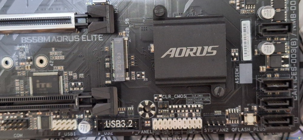

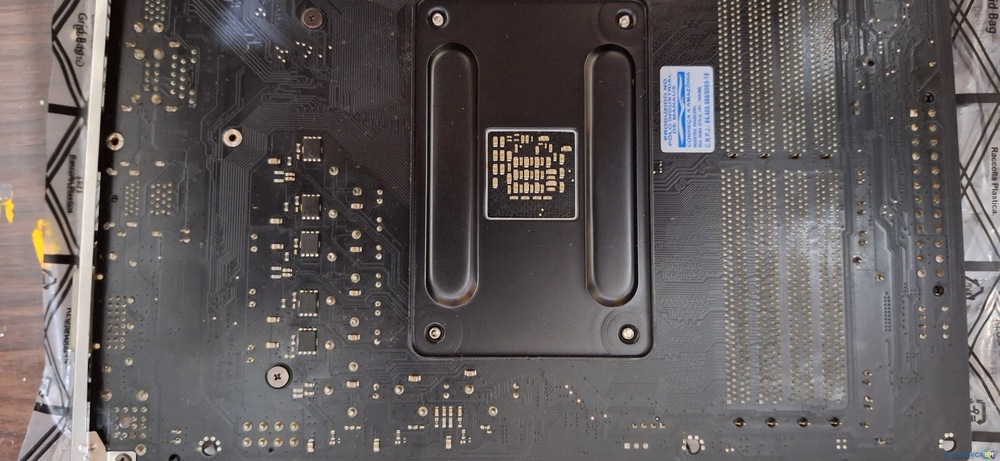

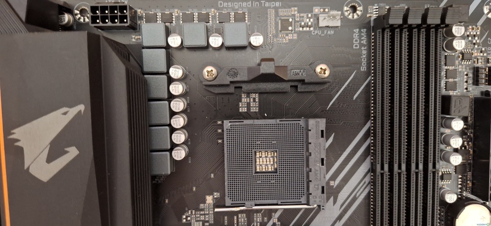

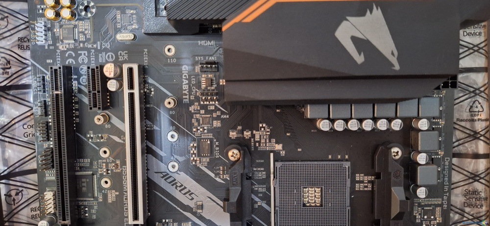

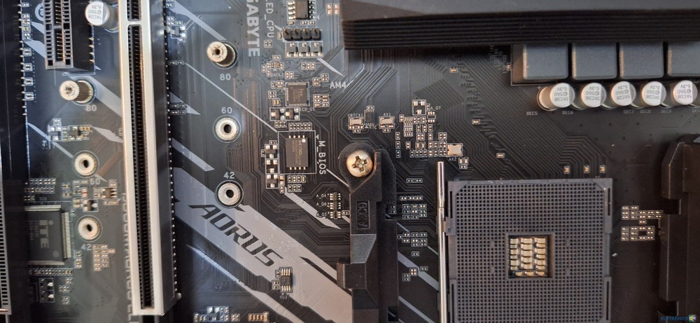

Em fevereiro do ano passado (2024), liguei meu PC normalmente pela manhã, porém notei que a hora dele estava travada, atualizei manualmente para o horário atual, mas continuou com o horário travado, mas o PC estava funcionando normalmente.
Então decidi reiniciar, só que aí não deu mais boot, o cooler e os leds estavam funcionando, mas não deu boot, então desliguei o PC, e quando fui ligar novamente, não ligou mais nada, morreu ali.
Realizei diversos testes para encontrar o problema:
Troquei as memórias, tirei a placa de vídeo, troquei a fonte e a bateria da MB, mas nada da placa dar sinal de vida.
Tirei ela do gabinete pra ver se tinha algum componente com defeito, mas não encontrei nada que parecesse ter algum defeito.
Até entrei em contato com algumas assistências aqui por perto, mas o valor que estavam cobrando era quase o valor de uma nova, ou então cobravam $150 somente pra avaliar, então preferi guardar e tentar eu mesmo reparar ela.
Então comprei outra placa mãe, só que da MSI, coloquei TODOS os componentes que usei na MB anterior nesta placa, e funcionou perfeitamente.
Meu irmão está querendo trocar de processador, então pra economizar queria trazer essa MB de volta a vida.
Se alguém puder me ajudar e disponibilizar o esquema elétrico, desde já agradeço.
Abaixo segue algumas fotos dela.

Boa tarde, chegou a verificar a bios ?
Não, nesse caro teria que tirar a bios e usar aquele adaptador USB?
1 minuto atrás, Lucilfer disse:
tem varias maneira, mas ai vc iria precisar de um gravador de bios, nao e muito dificil o uso, mas se nao tiver muito conhecimento, da uma estuda antes, por meio do youtube mesmo, ensina bastante coisa.. apos o estudo, se vc se sentir confiante so comprar um gravador e regravar, aqui no forum mesmo vc acha o arquivo da bios.. caso te ajudei em algo deixe um like ai
  • Autor
5 minutos atrás, ortega_p11 disse:
Hum, entendi, vou pesquisar sobre isso. Obrigado pela ajuda.
@Lucilfer Boa tarde pelo seu relato pode ser o CI DE BIOS corrompido. Se você não possui um gravador de bios no momento,pode comprar o chip ja gravado no cassio10 ou sites próprios que vendem o chip programado. basta passar as informações certinhas da placa que eles enviam para vc o chip ja gravado,ai e só soldar na placa.Acredito que não deva ficar mais que R$50 isso. Sucesso ai!!

ola vc nao prescisa tirar a bios nen nada, essa placa possui o QFLASH, que pode atualizar a bios pelo pendrive sem processador e sem memoria.So da uma olhada no youtube q vc vai ver q e um processo bem simples
