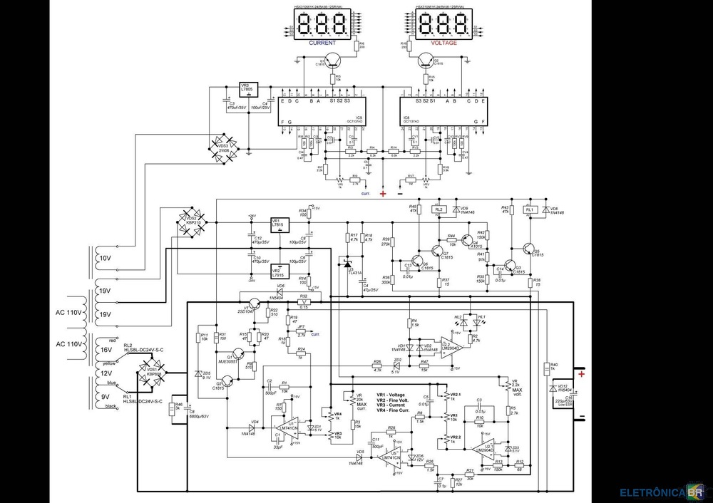

@Gilson Macedo@FLAVIOTECH@LEONTEC@ohm@Jhones Bom dia, amigos. Os marquei porque geralmente são os que me dão suporte aqui, não sei se é também área de conhecimento de vocês. A minha fonte de bancada começou a apresentar um defeito estranho, conforme vão ver no vídeo anexado. é como se ela entrasse em curto, e o relé fica acionando de forma intermitente. Não tenho a menor intimidade com esse tipo de circuito. Mas com a ajuda de vocês, e usando os poucos conhecimentos que tenho em análise de placas de notebook, talvez eu consiga consertar. Muito obrigado.

É uma fonte linear, usa transformador, um circuito comparador (ic dedicado), e estágio de saída (transistor de potência). Já consertei modelos da yaxun onde sempre danificaram o transistor de saída e ic comparador. Esse modelo deve ser parecido.
Comece verificando o transistor de potência.

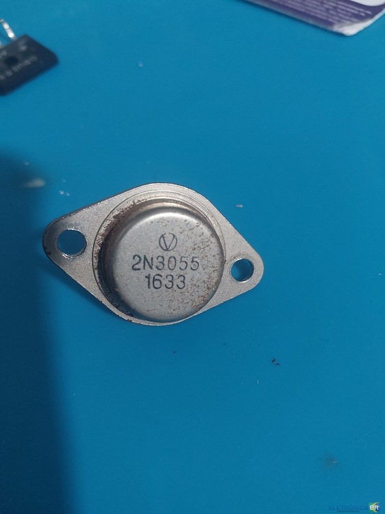

@ohm Boa tarde, amigo. Obrigado por responder. Como eu havia dito, sou totalmente alheio a esse tipo de circuito. O transistor de potência seria o 2N3055? Se for, eu já testei os dois fora e estão bons, eles ficam localizados na parte de trás da fonte, apoiado num dissipador de calor grande.

5 horas atrás, Oseiasgs22 disse:
2N3055
Exatamente. Boa notícia! Esse não se acha original.
Qual circuito integrado tem ai? Provavelmente é alimentado por tensão simétrica de 15 ou 12v. Confira essa tensão.
Confira também o resistor shunt, é de baixo valor e possivelmente 5w.

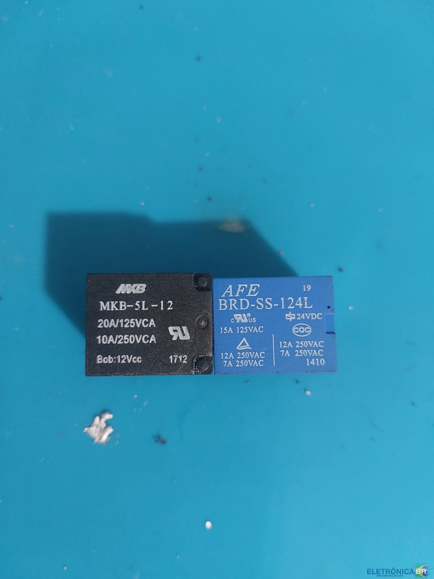

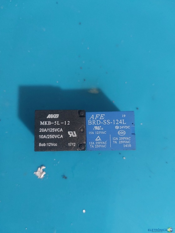

@Maru @ohm @Jhones Bom dia, eu fiz o teste dos relés conforme explicado nesse vídeo, eles não fizeram o estalo da chave ligando desligando. Na placa mãe fica como no vídeo que eu gravei do problema de minha fonte. Agora me veio a dúvida se esses relés estão bons. Alguém poderia me dar uma explicação sobre? Muito obrigado! ;)
PS: Eu removi 5 relés de uma placa de no-break, fiz o teste com a bateria de 9v e os cinco armaram. Mas os da fonte assimétrica não. O relé da fonte assimétrica é esse azul.

Quando vi o vídeo a primeira coisa que me veio à cabeça seria testar o relé. Eles são dispositivos eletromecâmicos e com o tempo podem se desgastar e dar problemas. A luz C.C. deve ligar por mudança de estado do relé e não por conta do sinal de acionamento do relé, então ela liga indicando curto, mas ele não existe. Naturalmente a tensão cai por causa do desligamento do relé, é para isso que ele serve. Então, se o relé não está funcionando, troca e testa com outro. No máximo o problema vai continuar e aí continua a procura por outros itens no circuito de proteção. Se não se repetir, nada mais a fazer e está tudo resolvido.
@Oseiasgs22, o MKB-5L-12 tem a bobina acionada com 9 Vcc (tensão nominal 12 Vcc). O relé da tua fonte é 24 Vcc. Para testá-lo, provavelmente precisará de uma tensão maior que aquela usada nos relés MKB que tu tens aí.
E mais, se colocares relés de 12 Vcc no lugar de um relé 24 Vcc, deve haver um probleminha... veja o datasheet do MKB-5L-xx (no corpo do documento há a descrição de tensão de fechamento, abertura e tensão máxima suportada): Você não tem permissão para visualizar links. Faça login ou cadastre-se.

@jose_fogaca Obrigado por responder, amigo. Vi só depois de postar a dúvida sobre o relé, que ele é de 24v, como a bateria só entrega 9v, o relé não tá sendo acionado.
Encontrei o datasheet do AFE BRD-SS-124L, segue abaixo:
Assim tu podes encontrar um relé com características similares, se for necessário.
20 horas atrás, Oseiasgs22 disse:
@jose_fogaca Eu já encontrei o relé de mesmo modelo no Alixpress. Vou mandar buscar, tá barato e não custa nada tentar.

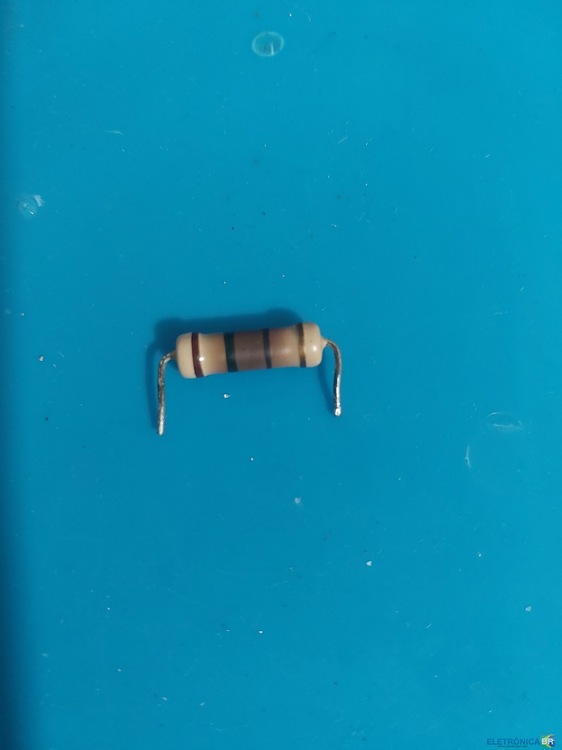

@Maru @jose_fogaca @ohm Boa tarde, amigos. Só agora pude remover os potenciômetros, são dois de 1K e dois de 10K. Só que também me deparei com esse resistor que está meio queimado, ele mediu 146 ohms, partindo do suposto que o código de cor dele são marrom, preto, marrom e ouro. Acontece que eu não consigo determinar de forma nenhuma ao certo, se essa terceira faixa é mesmo marrom ou preta. Será que um amigo consegue determinar qual faixa de cor é essa terceira??? 😬
é Marrom, Preto ,Marrom ok
troque o resistor e os potenciômetro e poste os resultados, pois ele esta queimado devido a falha do potenciômetro ok
Pelas características da foto é um 10R!!!
A terceira faixa não apresenta ser marrom, mas sim preto!!!
Mas posso estar enganado!!!
Ideal é verificar a referencia dele e comparar com o esquema, se houver!!!
Flw...

@Maru @nagkiller Boa tarde, amigos. Mas ai complica! Eu precisaria saber ao certo a resistência desse resistor, ou 10R ou 100R. Levando em consideração que a medição deu 147 ohms. a possibilidade dele ser de 100 é maior. Seria bom se tivesse um esquema dessa placa pra ter certeza.
Vendo melhor essa foto, esse resistor não é um de 150R, não?!?!?
A segunda faixa aparenta ser verde!!!
Lembro que já ví um 150R perdido no circuito, mas não me lembro onde exatamente.
Poste uma foto de onde ele estava...

@nagkiller @nagkiller Eu fiquei com essa dúvida também, só que uma hora eu vi verde, depois vi marrom, e depois vi preto. KKkkKk! E me surgiu outra dúvida, agora sobre o potenciômetro. Vejam se conseguem me responder. Tem modelos que consta nas características L20, L5, L40 e por ai vai. Outros nas especificações falam potenciômetro mini e etc... Como saber se vou tá comprando o modelo certo? Como saber se não é maior ou menor que os meus? 😵‍💫
Sobre o resistor, estou achando que ele está ok, só chamuscou um pouco. E que o valor é realmente 150R.
Eu me lembro de ter já visto 150R, mas ele ficava em um dos cantos da placa, próximo a um conector de saída, cabo branco com 4 ou mais vias.
Faz um bom tempinho que peguei um, então não vou lembrar exatamente, mas ele também estava bem chamuscado!!!
Flw...
