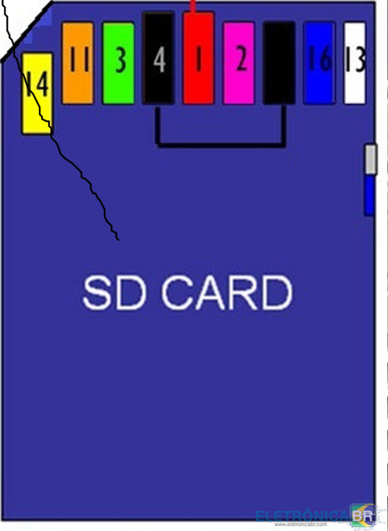

nao sei se e permitido aqui postar o esquema dos pontos do leitor.... tem q fazer um jumper dos 3.3v standbye para po 1,8 standbye, precisa usar uma fonte de bancada e injetar 3v nessa linha, obs. nao pode ligar a fonte do xbox na tomada...çl os resitores q tem q ser removidos sao os R4D2 (MMC -CLOCK) e o R6R21 (VBAT) esse fica em baixo da placa.
R4D4 --- 1
R4D7 --- 3
R4T18--- 11
R4D21---14
R4D23---16
R4D2---2 ( MMC CLOCK) esse tem q remover o resitor e soldar o fio do lado onde vai pra nand
r4d19--- 13
use o J RUNNER pra fazer a leitura
