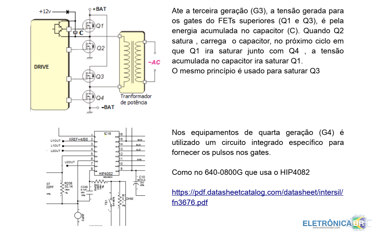

Desligando os fios branco e azul ele para ligado, porém medindo com osciloscópio em dois tenho uma medição normal e nos outros uma medição meio errática (vou anexar fotos e vídeos) o que mais poderia testar? Podem ser ic5 e ic6? Medindo eles, não aparenta estar em curto

O ronco do trafo é porque ele esta satuturando, costumo usar uma lampada de lanterna de carro (ou 2 em serie p/ 24v) no lugar do trafo  e verificar os sinais
A maioria dos circuitos em ponte depende da saturação de um braço para gerar a tensão para o gate superior oposto oposto
Veja como exemplo o smart ups da APC

Veja os pulsos de dreno para gate nos fets que estão ligados na bateria
