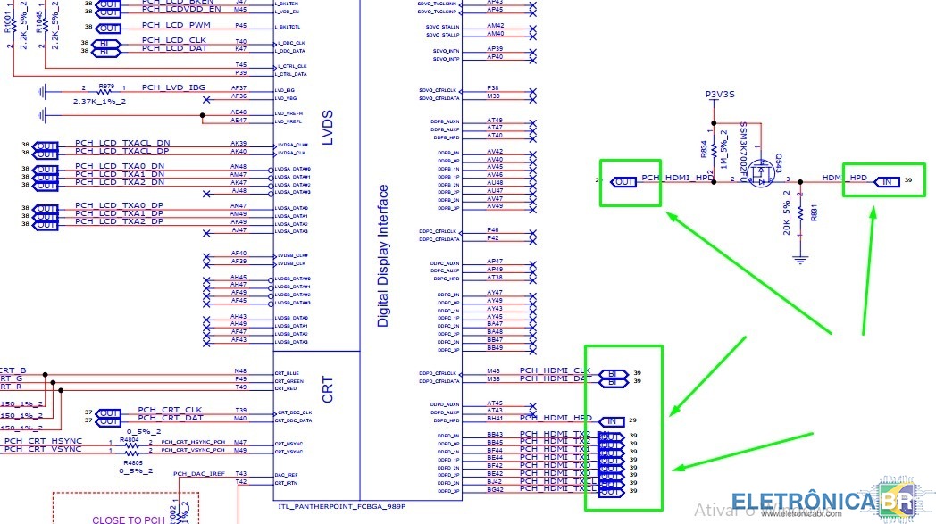

@Marcelo Leal Lemos , em alguns notebooks a saída externa de vídeo só funciona após a entrada do sistema operacional e os drivers de vídeo corretamente instalados.   Caso não esteja funcionando nessas condições, o correto é analisar pelo esquema elétrico.

poise, no me u caso instalei todos os drivers e vi pelo esquema (ver foto) que vai tudo para o PCH que parece que e quem faz o chaveamento inclusive o HPD do pin 19 do conector que medi e nao teve alteraçoes plugado e desplugado.
