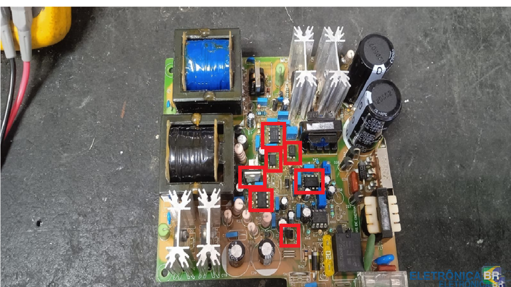

Estou com essa fonte caregador de baterias modelo (Mce chfb) na bancada, e preciso do esquema eletronico, ou dica para reparo.
chegou pra min apos outro colega ja ter abandonado o conserto!
estava com os mosfets IRF840 em curto, ja foi trocado, ci pwm UC3845 estava queimado ja trocado, os dois diodos zener 15v estavam alterados ja foram trocados.
dois operacionais lm358 foram trocados, porem estavam bons, todos os diodos foram verificados sem problemas.
os resistores tambem verificados, trocado os optoacopladores e tl431 só por desencargo.
a fonte tem alimentação 8v no pino 7 do 3845, existe pulsos de tentativa de partida ate o transformador, fica pulsando, nada na saida.
se alguem tiver um esquema de fonte com mosfets, transformador de pulso e ci pwm da linha 28xx,38xx e puder compartilhar agradeço.
ou o proprio esquema mce chfb.
desde ja agradeço a atenção de todos os colegas.

Já verificou estes pontos circundados, pois se pulsa e não firma o rele chega a bater?
Se sim teste os trafos para ver se não esta com enrolamento aberto ou em curto ok
  • Joinha 1
o rele nao fecha. somente quando alimenta a bateria.
os foto acopladores os 2 trocados pc817, os amplificadores operacionais lm358 trocados, o tl431 tambem trocado, os trafos TP e final não tem curto e não estao abertos.
essa fonte ja é conhecida pra min porem estou num beco sem saida. minha ideia é trocar todos os capacitores eletroliticos.
