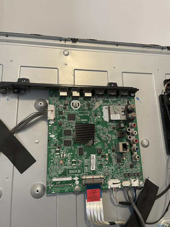

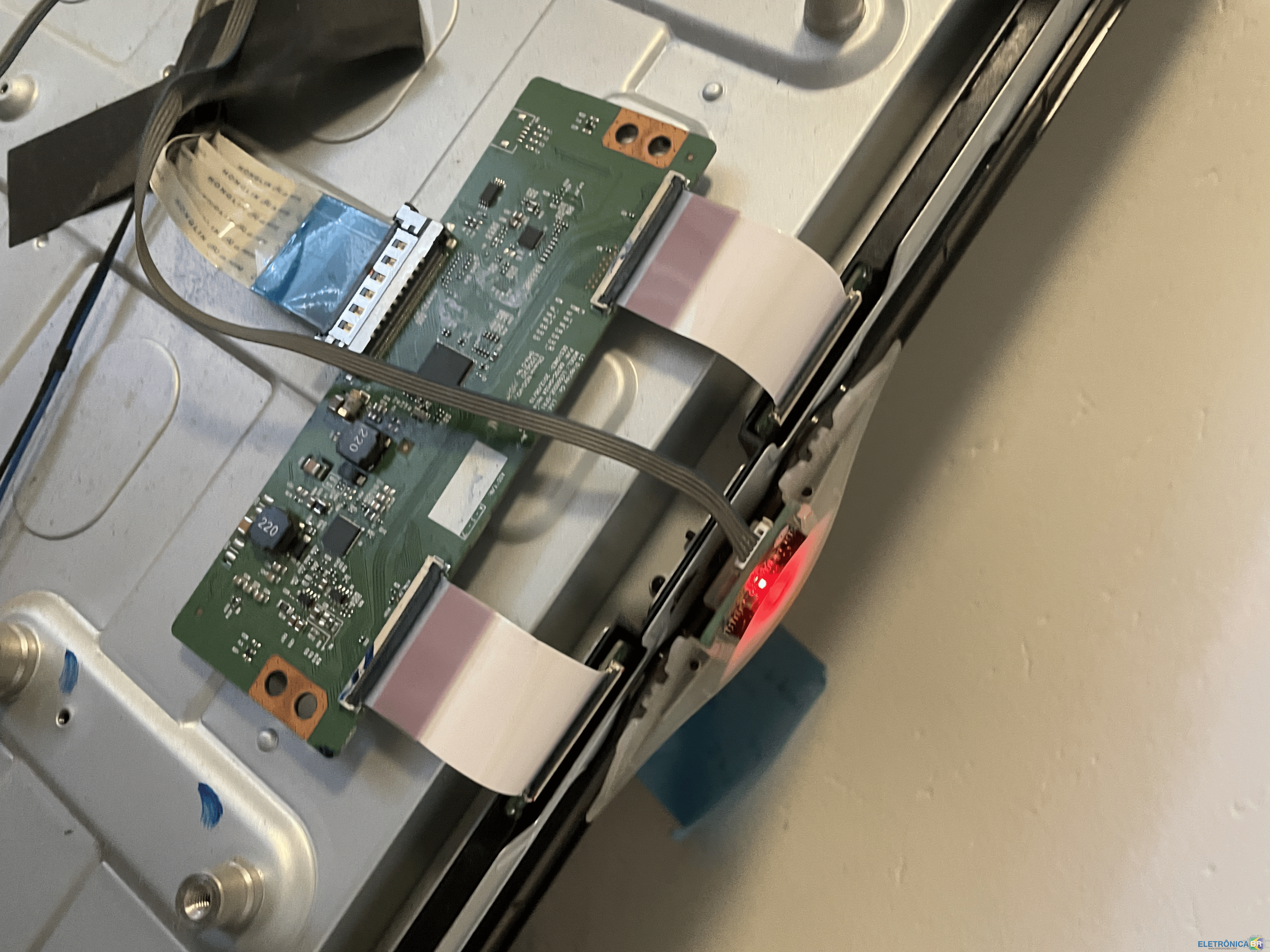

dúvida TV LG42LN5700 ela tem a tensão de stand by, mas não tem 12v, podem me ajudar com esse reparo?
Você precisa isolar o problema, se é placa da fonte ou principal.
Desconecte o cabo que vai da fonte até a principal.
Você disse que tem stand-by, você consegue fazer um jumper do 3.5v até o pwr-on?
Se fizer o Jumper e subir os 12v a fonte está boa e o defeito é na placa.
Se for fazer o jumper lembre de tirar a fonte da tomada
 acoplador otico ruim (ic102 ), , tensão 24v ok , falta a tensao de 12v = IC201 ruim (NR891D), nesse ci no pino 2 entra 24v e no pino 3 sai 12v, ( esse ci e que gera a tensao de 12v, x 1A
Boa Sorte     :)
