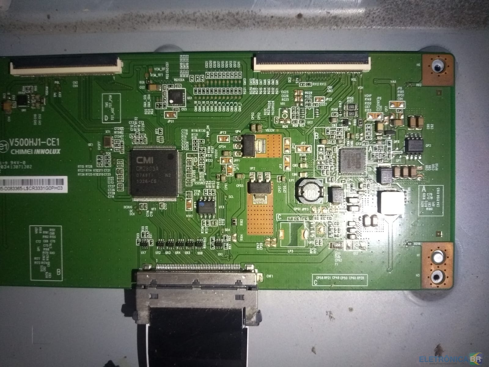

Tv Panasonic TC-L42E6B tem áudio mas não apresenta imagem
Acho que é a t-con em curto mesmo, porque ao desconecta-lá da placa principal surge os 12v nas trilhas do conector, e no momento que reconecto, a tensão cai para 0.8v tanto na placa principal quanto na t-con
Pessoal, estou com uma tv panasonic tc-l42e6b que não dá imagem. Ela usa a T-con v500hj1-ce1. Nada das tensões VGH, com ou sem os flats que vão para o display e nada aquece na placa.
