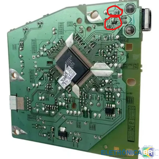

Estou com uma HP P1005 que não reconhece USB, quando conectada da como "Dispositivo Desconhecido". Já tentei outros computadores, troquei o cabo, baixei o driver original, troquei o conector USB da placa e nada. Alguém sabe o que pode ser?
Se você não faz reparo em placas o ideal é trocar a placa lógica.
Se faz reparo meça essas componentes circulados em vermelho.
Normalmente são eles que queimam e aparece esse defeito
Se não estiverem queimados é o chip principal da placa daí só trocando por outra.
