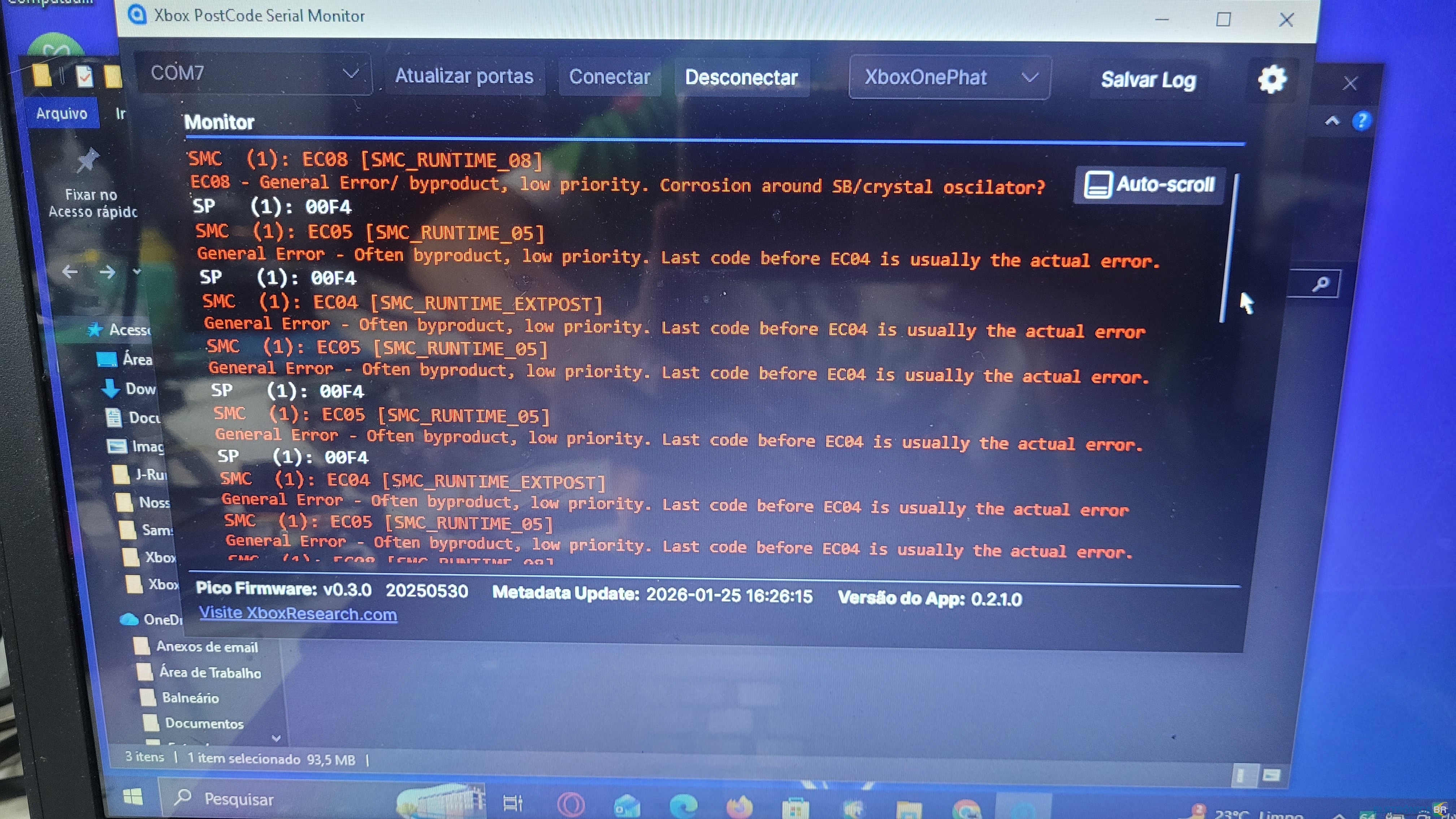

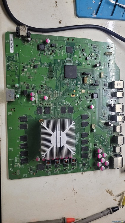

Olá a todos, estou com um Xbox one FAT com 4 verificações de 3 segundos cada. Verifiquei a tensão da maioria dos pontos essenciais, NBCORE, SOCFY,SOC1P8, GFX E CPU CORE, Memórias AB, CD, VTTs, todos normais.
Usei o postcode para dar um norte mas deram 3 erros que não levam a lugar nenhum, estou bastante confuso no que tá acontecendo com esse carinha aqui.

Verifica a SB1P1, V_FUSE, Ve se aparece a 1.1 no CI de rede naquela bobina branca, tem tensão no pino 52 do NCP (melhor medir com osciloscópio)

SB1P1 ok, V_Fuse não encontrei o pad de teste dele nessa revisão, e o pino 52 está mandando 3 pulsos quadrados.
O Mosfet do Ci de rede não está recebendo o comando pra chavear em nenhum momento da verificação, então não está tendo a tensão pro ci de rede. Pra testar injetei os 3.3v e gera a tensão de 1.1 na bobina, mas continua no looping.

Não tem nenhuma oxidação em volta do chipset, APU, embaixo as esferas não tem nada estranho?
Como todas as tensões estão OK isso é falha de comunicação, pode ver no postcode ele tenta o 00F4 e dá um erro então ele tenta se comunicar e da o erro.
Pode ser chipset, pode ser tbm reball da APU, é dificil ter um caminho preciso nesse tipo de defeito. Nada esquenta de forma anormal?
*a vfuse nessa placa é a SOCFY*

Não tem nenhuma oxidação visível e nenhum aquecimento anormal, na câmera térmica tá tudo ok, mas reparei que as esferas do processador parecem um pouco escuras.

Pior que não tem, ia te sugerir pra ou fazer reballing do processador ou a troca do chipset, e ainda pode ser tbm problema em alguma memória, teria que fazer pra testar
É só o que dá pra fazer, porque aquela tensão do pino 52 do ncp é a tensão que fala pro chipset que todas as tensões estão OK, e que agr é troca de informações.
Esses defeitos de 4 looping de 4, 6, 10 segundos é complicado de resolver, muitas das vezes sempre vai envolver algum tipo de reballing
