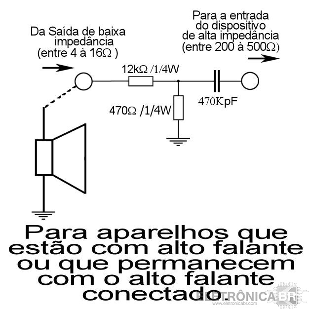

Trago aqui como adaptar saída de áudio de dispositivos como smart phone ou dispositivos de áudio em geram para serrem ligadas em caixas amplificadas. É preciso atentar para dois pontos basicamente: potência e impedância da saída dso dispositivos. No caso os smart phones tem potência de aproximadamente 3W e para fones de 4 ohms e as entrradas das caixas amplificadas são de 200 à 500 ohms e exitação de algums 100mV por isso qualquer conecção excedendo a potência e sem o casamento de impedância acasiona fequentemente distorção. apresento dois tipos: 1 - quando o altofalante continua conectadi no circuito, seria como uma extensão do sinal de áudio; 2 - quando ao conectar no dispositivo de áudio desconecta o alto falante, como no caso dos smart phones.
Com respeito à potência é necessário manter um volume do dispositivo reprodutor proximo do zero e depois ir almentando. sempre atento à distorção de áudio. Caso a potência exceda haverá com certeza distorção. Apresento os dois circuitos:
