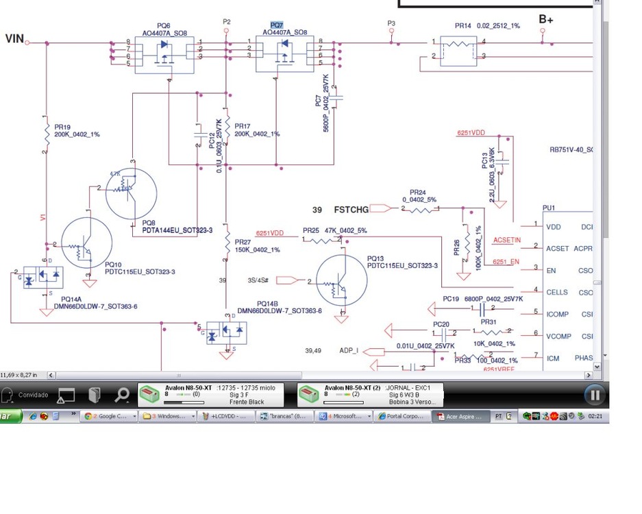

Bom dia pessoal estou com esta maquina na bancada a mesma liga e não gera imagem ja foi testado proc. mem. eo defeito esta na mb mesmo ja foi regravado a bios e o defeito persiste vi que o PQ 7 da bastante problema junto com mais um capacitor porem não to achando o bendito capacitor alguem poderia me dar alguma luz?
Se eu tiver analizando o esquema correto o PQ7 fica logo na entrada de VIN,creio eu se ele tivesse com algum problema ele nem ligaria, as tensões  do PQ7  funcionando são 19V Drain 19V Gate  8,14V Source.

Concordo plenamente com sua análise, se o pq7 não estivesse fazendo a sua função não haveria 19v e consequentemente a placa não ligaria. Não é esse o problema. Veja na imagem que o pq7 é um mosfet de entrada.
Amigo, confira as tensões do conector lvds se estiverem ok, faça uma resolda na  P/N
se for dos modelos sem chip de video,da bastante problema na ponte sul,nao adianta fazer ME,só reballing que ira funcionar,mas caso tenha chip de video faça ele mesmo.

estou trocando PD 1 tem 19V dos dois lados!
ola amigo, bom vamos la !!
esse not possui o famoso PCH,  oque é o grande causador de problemas nesses nots... vamos la
medindo as bobinas do V_Core e GFX_CORE proximas ao socket do processador, quais tensoes voce tem ?
  • Autor
pd 1 ok nesta placa tenho 19V ok tensoes secundarias 3,3 , 5 , e 1,5 ok! nas bobinas!
  • Autor
a PL 8 tem 1,5V e a PL 18,20,21 ao lado do proc estão Zeradas!
voce ja fez a regravação da bios que vi acima, nao achou curto na placa.. o ME nessas placas não dara certo- voce tera que Reballar o PCH ou Troca lo.. abraços e boa Sorte
  • Autor
amigo o gfx nao vem do PU12?
sim amigo zaira, esse é o pwn dele- mais em muitas placa ele recebe um sinal do pch que o libera.. antes de reballar, é bom ver se nao ha nenhum curto nessa linha, no proprio pu12 ou capacitores , fets , que ficam na sua linha...
