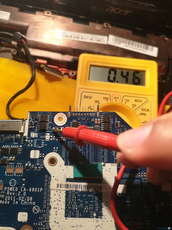

  3. O Notebook não está dando imagem, nem com a fonte conectada, nem só com a bateria conectada; porém quando está só com a bateria e aperta pra ligar o led do Power acende e a tela pisca, com a fonte nem isso faz... E sim, ligando a fonte na placa sem a bateria o charger(PU1) também esquenta. A placa é a LA - 6901P / REV 2.0 Obs. Verifiquei os Mosfet de entrada PQ6 e PQ7, e vi que o Gate está dando 19 V, em todos os pinos, e no PQ7 da 19v nos pinos 1,2,3 e 4, e nos drenos dele da 0.60.
  4. @tecgess Essas tensões aparece quando a placa está startada ou só plugada no DC?
