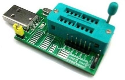

Pelo que vi está querendo algo com um bom custo benefício. Tem um gravador chamado ch341a usb programmer, muito simples de usar e barato (no brasil está em torno de 50 ~70 reais e para importação 9 ~ 30 reais ). Não grava todos os modelos, mas grava a maioria dos eeprom e flash de 8 pinos:

Espero ter ajudado.
