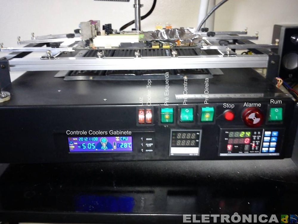

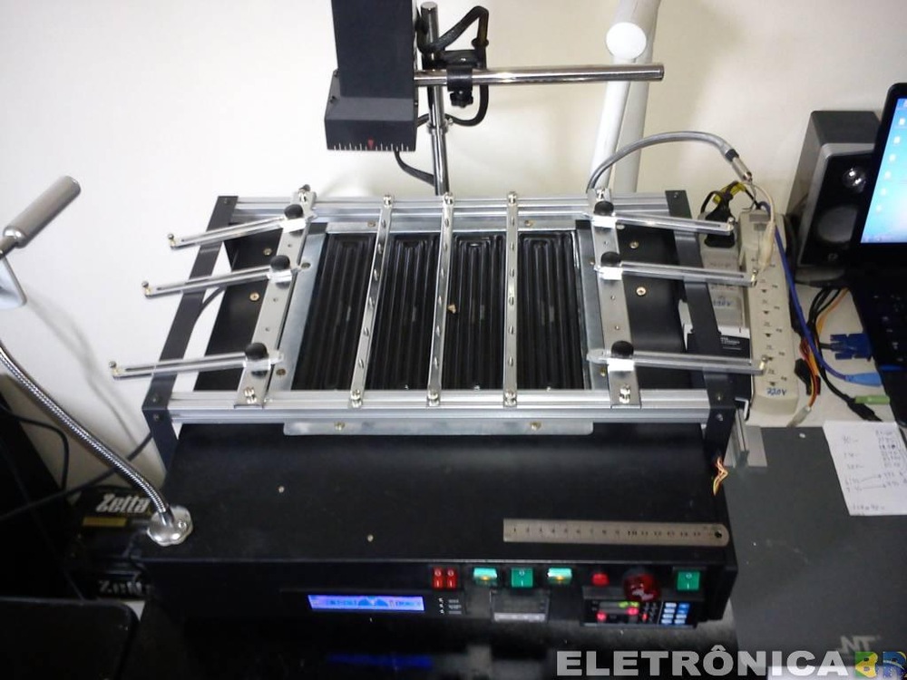

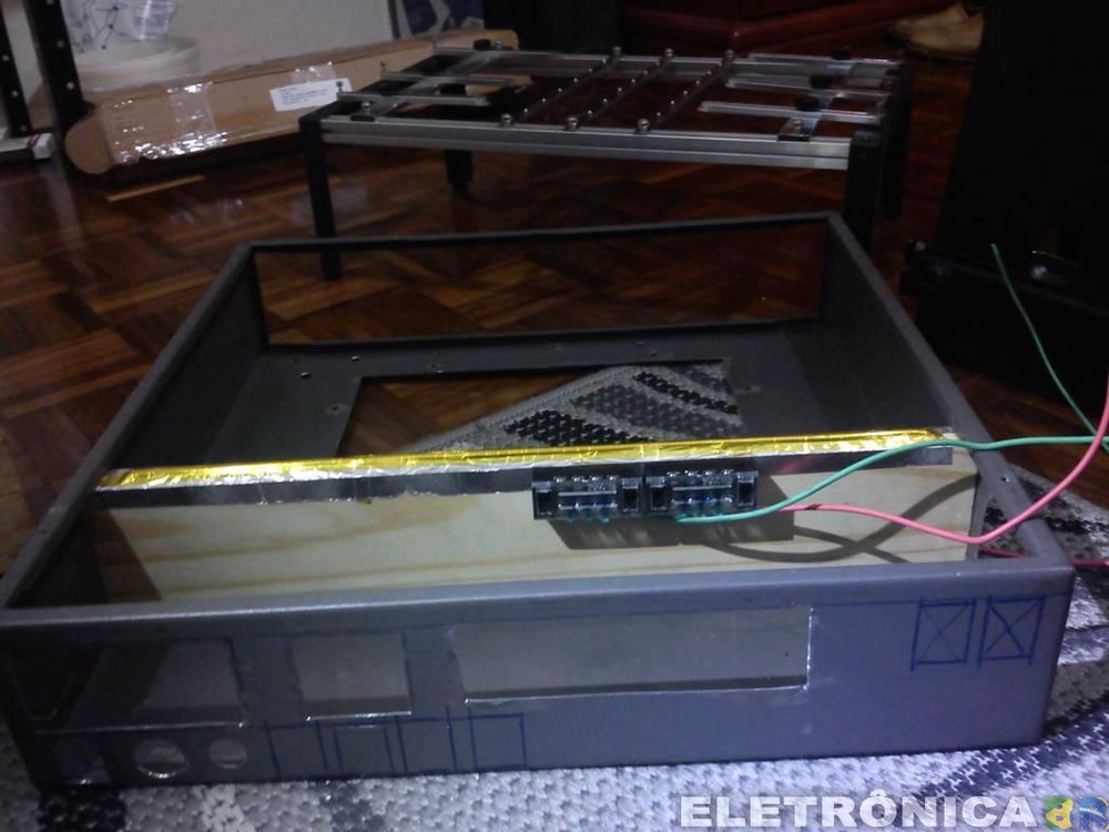

Esta é uma estação de retrabalho de BGA, caseira, mas que utiliza os mesmos componentes das conhecidas IR6000, IR9000, IR-PRO-SC, entre outras, resolvi fazer a minha própria estação primeiro pelo custo, e segundo, que entre os 3 modelos citados, nem uma tinha um suporte decente ou um controle do pré, da maneira como eu fiz.

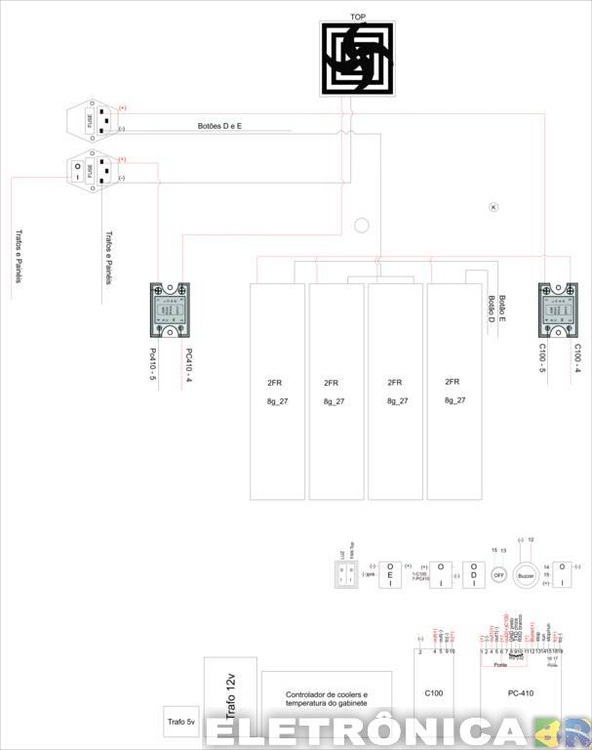

Assim como nas estações de marca, nesta o controlador pré-aquecimento é acionado automaticamente pelo controlador principal, ou seja quando eu ligo o PC-410, para começar o retrabalho ele automaticamente liga o pré, tem uma interface USB para poder acompanhar a curva de temperatura na tela do computador e para fazer a programação do PC-410, pela tela e teclado do computador.

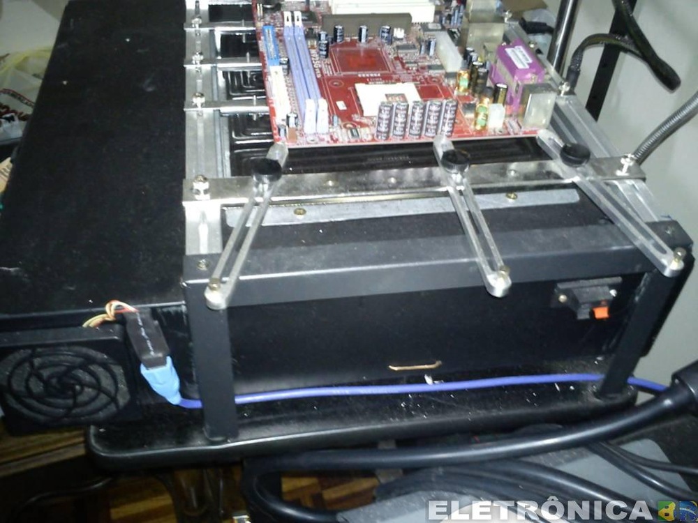

A principal diferença está na forma com que as resistencias do pré foram ligadas, são 4 resistencias de 600w cada como podem ver nas fotos, as duas centrais sempre são acionadas, inclusive podem ser acionadas sem ligar o aquecimento de TOP, as duas laterais são opcionais, eu adicionei um botão para cada uma das resistências laterais, assim eu posso escolher quando for fazer o rebaling se ligo duas, três ou as quatro resistências, como por exemplo uma placa de notebook que só cobre 3 resistências, eu ligo só as tres que vou ocupar, ou se for trabalhar em uma placa menor ainda, posso ligar só as duas centrais.
Montei ela a pouco tempo e tenho tido sucesso, mas eu percebi a praticidade de uma estação com ar quente no top, e já estou planejando um upgrade futuro, para ar quente, ainda estou pesquisando os materiais que vou precisar.

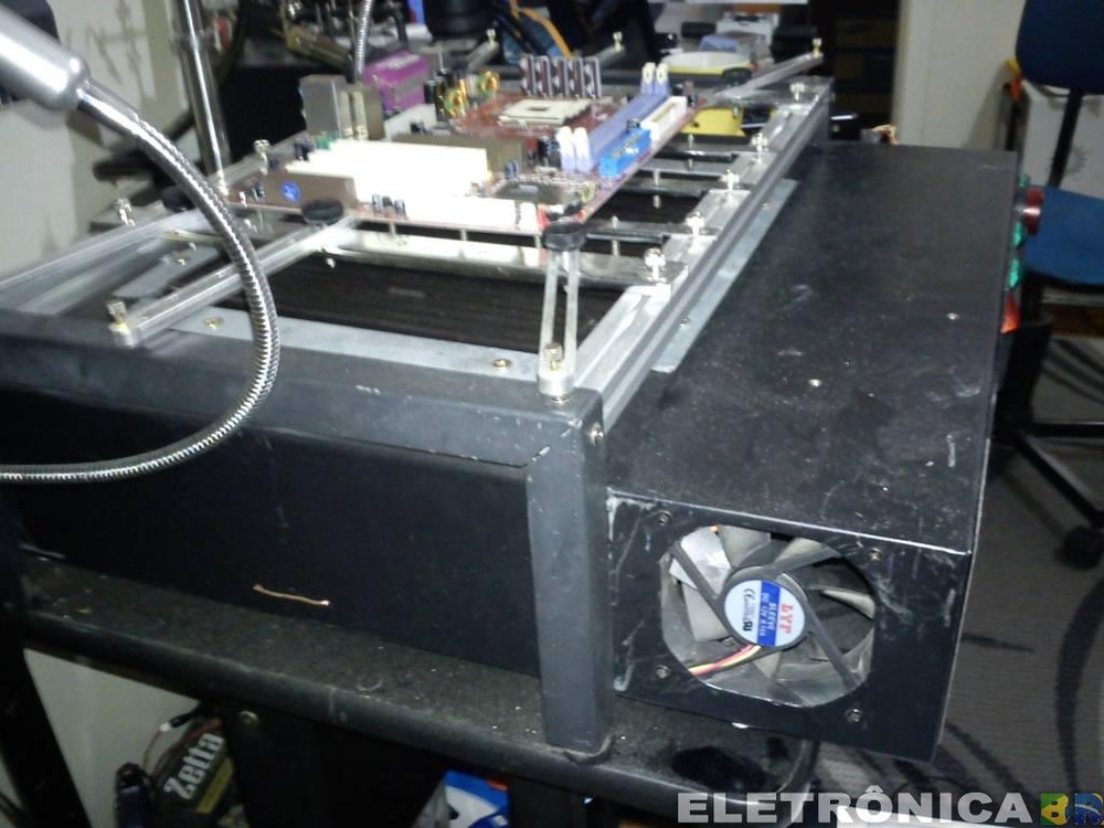

Aquele controlador de cooler de PC, foi desperdício de tempo e dinheiro, coloquei dois coolers na parte de trás da máquina e um na lateral dianteira, imaginando que iria aquecer muito a parte interna do gabinete, mas na verdade quase nem altera a temperatura, acabei desligando os cooolers pois só serviam pra fazer barulho.
