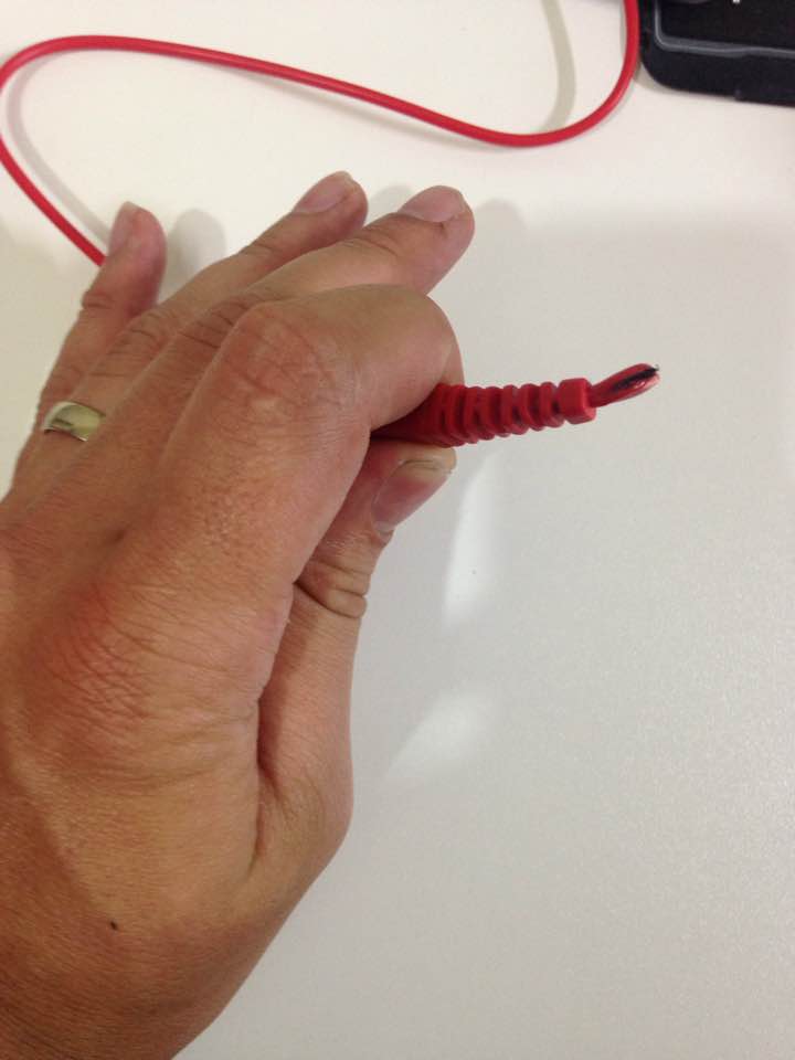

Você não tem permissão para visualizar links. Faça login ou cadastre-se., , Descobri q a maioria dos defeitos de curto ou sobre consumos na linha P1v5_aux desse modelo é provocado pelo processador.. Saquei um desses processadores e a tensão de 1v5 ficou normal.
Encontrei um vendedor no mercado livre que fabrica transformadores com qualquer voltagem de saída... Vou encomendar um com as seguintes saídas 1, 1.5, 3v3, 5v por 15amp... Construo uma fonte para quando a pontencia da assimetrica não der conta do recado....
segue o link do vendedor para quem tiver interesse
