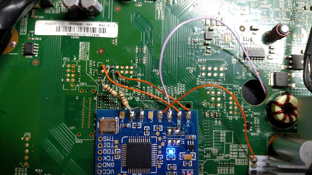

Agradeço a ajuda, felizmente a Dashboard subiu! As configurações que usei foi a seguinte: Chip matrix v3 corona.4_3.xsvf Fio RST +- 10 cm Jumpers FAT - FAT Tempo de boot em média 15 segundos- 8 respostas

Ah entendi.. então aquele ponto só ativa dps que o console sai do standby né.. vlw por esclarecer, não sabia msm. Teve uma hora que eu fiquei trocando direto esses jumpers do chip pra ver se dava em algo... mas posso fazer novamente. postei uma foto onde eu retorno a conectar o RST próximo ao C4C4 Eu montei um cabo LPT aqui pra gravar no chip. Por enquanto só testei o 1-3 e o 3-2 e não obtive sucesso. Tipo, mais um detalhe que pode ajudar: Eu precisei comprar uma placa idêntica à uma placa antiga que tinha dado pau, daí no início eu apenas transferi o chip com as mesmas fiações. Como as duas eram corona v4, não era pra funcionar tranquilo? A menos que o problema esteja no chip... mas , na sua opinião, é possível que o chip esteja com problema a pesar de se encontrar pulsando e permitindo ser programado normalmente? Agradeço pela sua atenção até o momento William.- 8 respostas

Eu tinha mudado ele de posição pra ver se surtia algum efeito, uma vez que o ponto de cima também fornece 3v3, certo? Alterei novamente e aprece ter continuado na mesma.. Achei muito estranho acontecer esse tipo de coisa rs. Detalhe que a luz verde do power fica acesa normalmente.- 8 respostas

Obg por responder William. Um detalhe que eu deveria mencionar é que , embora eu tenha conseguido pegar a CPU key em um momento, acontece que nem o Xell está subindo nas outras vezes que tentei. Muito estranho. E sinceramente já perdi as contas das vezes que regravei a nand via autogg e j-runner. mas aqui vai o Log do Autogg quando eu crio o XeBuild e Gravo: * Para iniciar o processo a Extração(Dump) de sua Nand é necessária: - Se você possui a extração, carregue-a. - Se você já tem a FSD v3 conecte seu console à rede e clique Ler-IP(IP-Read) - Se você não tem a FSD, mas tem o XELL, tente usar o botão Dumper-USB e siga o process. - Se o console é Original de Fábrica, instale e escolha seu Leitor de Nand clique Flasher-Read. * Se você já tem a FSD v3 e quer atualizar sua Dash selecione Lan ou Modo Usb(Usb Mode) e escolha AutoAtualizar-Dash(AutoUpdate-Dash Aguarde gerando arquivos temporarios...OK DETECTANDO NAND: "nand\nanddump.bin" ------------------------------------------------------------------------------------------------------------- NandPro v3.0a by Tiros Could not open Virtual Nand Device File: nand\nanddump.bin Can not continue ------------------------------------------------------------------------------------------------------------- ------------------------------------------------------------------------------------------------------------- NandPro v2.0e by Tiros Could not open Virtual Nand Device File: nand\nanddump.bin Can not continue ------------------------------------------------------------------------------------------------------------- Unecc dump detected Checking ECC-CheckSum... Wait BUSCANDO SMC_CONFIG na NAND Smc Config encontrado em 0x02FF0000 Lendo Temperaturas...: Reset Parental Code: RXYA ANALIZANDO DAdOS Da NAND ID: 36bc1757 Encontrado SMC (version 2.5) : 00000800 - 00004000 Nand RETAIL (Original) Encontrado Keyvault : 00004000 - 00008000 Looking for Cpukey in Local Database. Saved New Id: 36bc1757 with Cpukey : 65CC9195E9F29C78B80711FB63B80766 Cpukey Detected : 65CC9195E9F29C78B80711FB63B80766 Checking CpuKey Saved New Id: 36bc1757 with Cpukey : 65CC9195E9F29C78B80711FB63B80766 CpuKey is correct Encontrado CB_A (build 13182) : 00008000 - 0000a000 * Cb_b >=13181 (winbond?) Encontrado CB_B (build 13182) : 0000a000 - 00013080 Encontrado CD (build 13182) : 00013080 - 00018100 Encontrado CE (build 1888) : 00018100 - 0006e170 ** Using new encryption scheme Encontrado CF (build 17349) : 00070000- 00074560 Encontrado CF1 (build 17511) : 00080000- 00084560 Encontrado CG (build 17349) : 00074560- 000ea402 Encontrado CG1 build 17511) : 00084560- 000fca7e ** Using new encryption scheme Nand valida DETECTANDO MODELO DO CONSOLE Verificando se é um modelo Exploiteable... Pode Não ser GLITCHEABLE Size: 64 CD_13182 Invalida para Jtag ou já Jtaged Size: 64 Reloaded_Glitch_c.bin ------------------------------------------------------------------------------------------------------------- 1 arquivo(s) copiado(s). ------------------------------------------------------------------------------------------------------------- FileSystems: FileSystem Active:31 offset:0x2FE0000 FileSystem Last:31 offset:0x2FE0000 Block Size File 0x00000800 0x00003800 SMC_2.5.bin 0x00004000 0x00004000 Keyvault.bin 0x00008000 0x00002000 CB_A_13182.bin 0x0000A000 0x00009080 CB_B_13182.bin 0x00013080 0x00005080 CD_13182.bin 0x00018100 0x00056070 CE_1888.bin 0x00070000 0x00004560 CF_17349.bin 0x00080000 0x00004560 CF1_17511.bin 0x00074560 0x00075EA2 CG_17349.bin 0x00084560 0x0007851E CG1_17511.bin 0x024D5555 0x00014000 aac.xexp2 0x024E8BA2 0x00061000 bootanim.xex 0x02549B26 0x0001D000 hud.xex 0x02568BA2 0x00014000 huduiskin.xex 0x0257C1F0 0x00008000 mfgbootlauncher.xex 0x02583E0F 0x0000F000 nomni.xexp2 0x0259364D 0x00005000 nomnifwm.xexp2 0x0259B26C 0x00002000 nomnifwk.xexp2 0x0259F07C 0x00251000 xam.xex 0x027E0F83 0x00017000 ximecore.xex 0x027F83E0 0x00002800 ximedic.xexp2 0x023F83E0 0x0006CA80 sysupdate.xexp2 0x02845D17 0x00018000 xenonclatin.xttp2 0x0285D174 0x00007000 xenonjklatin.xttp2 0x028783E0 0x005B2000 dash.xex 0x02E03E0F 0x0000A000 deviceselector.xex 0x024C5D17 0x00000A00 crl.bin 0x00A00000 0x0011B000 xenonclatin.xtt 0x02E0F83E 0x0001B000 gamerprofile.xex 0x00B2AAAA 0x001A8000 xenonjklatin.xtt 0x02E2AAAA 0x0000C000 minimediaplayer.xex 0x02E364D9 0x0001A000 signin.xex 0x00CE4D93 0x00090000 ximedic.xex 0x02E51745 0x00007000 updater.xex 0x023C9B26 0x00004000 extended.bin 0x024BA2E8 0x00007090 dae.bin 0x024B26C9 0x00000400 secdata.bin 0x00D9B26C 0x00004000 fcrt.bin 0x02E59364 0x0000B000 vk.xex X-val: 00 00 00 00 00 00 00 00 Secdata LIMPO Saved New Id: 36bc1757 with Cpukey : 65CC9195E9F29C78B80711FB63B80766 Nand in Folder Reloaded_Glitch_c.bin ------------------------------------------------------------------------------------------------------------- 1 arquivo(s) copiado(s). ------------------------------------------------------------------------------------------------------------- ------------------------------------------------------------------------------------------------------------- * Selecione o tipo de imagem e as opções desejadas e clique Criar - Xebuild ------------------------------------------------------------------------------------------------------------- Nand nand\nanddump.bin valido.Procesando xeBuild aguarde................ Nand Limpa, será aplicado patch no SMC 17511 Installed Foram ultilizada as seguintes opções para gerar a imagem: xeBuild.exe -o cfldv=4 -noenter -t Glitch2 -c Corona4g -r WB4G -d ..\nand -o patchsmc -f 17511 -b DD88AD0C9ED669E7B56794FB68563EFA -p 65CC9195E9F29C78B80711FB63B80766 ..\output\nandflash.bin -v ------------------------------------------------------------------------------------------------------------- --------------------------------------------------------------- xeBuild v1.18.800 --------------------------------------------------------------- ---- { Image Build Mode } ---- building glitch2 image verbose set to level 1 ------ parsing user ini at '..\nand/options.ini' ------ ******* WARNING: could not open user ini at '..\nand/options.ini', skipping default console DVD eject button is being used to start xell ------ parsing ini at '17511/_glitch2.ini' ------ ini version 17511 ini: label [coronabl_WB4G] found found (1) 'cba_13121.bin' crc: 0x9255dfb1 found (2) 'cbb_13182.bin' crc: 0x6899f9ab found (3) 'cd_12905.bin' crc: 0x58221592 found (4) 'ce_1888.bin' crc: 0xff9b60df found (5) 'cf_17511.bin' crc: 0x24e035b7 found (6) 'cg_17511.bin' crc: 0x8770cc26 ini dictates dual CB for this model [rawpatch] label not found in ini ini: label [flashfs] found found (1) 'aac.xexp' crc: 0x1103da68 found (2) 'bootanim.xex' crc: 0x880a3f4e found (3) 'createprofile.xex' crc: 0x612b43b7 found (4) 'dash.xex' crc: 0x8eff9b2a found (5) 'deviceselector.xex' crc: 0x80d3d38d found (6) 'gamerprofile.xex' crc: 0x5df2195f found (7) 'hud.xex' crc: 0xfcb1a86a found (8) 'huduiskin.xex' crc: 0xf19a8107 found (9) 'mfgbootlauncher.xex' crc: 0x1cef3835 found (10) 'minimediaplayer.xex' crc: 0x41007364 found (11) 'nomni.xexp' crc: 0xb882b4c0 found (12) 'nomnifwk.xexp' crc: 0x60cddde5 found (13) 'nomnifwm.xexp' crc: 0x0590880a found (14) 'SegoeXbox-Light.xtt' crc: 0xe0ee6049 found (15) 'signin.xex' crc: 0xfbcfdb28 found (16) 'updater.xex' crc: 0x3de84a4f found (17) 'vk.xex' crc: 0xbe21f601 found (18) 'xam.xex' crc: 0x40c9ff03 found (19) 'xenonclatin.xtt' crc: 0xd5d17ff5 found (20) 'xenonclatin.xttp' crc: 0x7a507ad1 found (21) 'xenonjklatin.xtt' crc: 0xdde4a14c found (22) 'xenonjklatin.xttp' crc: 0xe2adddfb found (23) 'ximecore.xex' crc: 0x173eb4ff found (24) 'ximedic.xex' crc: 0x1d992bfb found (25) 'ximedic.xexp' crc: 0xc68df8c2 found (26) '..\launch.xex' crc: 0x00000000 found (27) '..\lhelper.xex' crc: 0x00000000 found (28) '..\launch.ini' crc: 0x00000000 ini: label [security] found found (1) 'crl.bin' crc: 0x00000000 found (2) 'dae.bin' crc: 0x00000000 found (3) 'extended.bin' crc: 0x00000000 found (4) 'fcrt.bin' crc: 0x00000000 found (5) 'secdata.bin' crc: 0x00000000 ------ ini parsing completed ------ output name overridden to: ..\output\nandflash.bin 1BL RSA pub key (1BL_pub.bin) not available, signature checks will not be performed PIRS RSA pub key (PIRS_pub.bin) not available, signature checks will not be performed MASTER RSA pub key (MAST_pub.bin) not available, signature checks will not be performed ------ Checking ..\nand/nanddump.bin ------ ..\nand/nanddump.bin file size: 0x3180000 FATX magic found, truncating load size to 0x3000000 bytes for mmc consoles nanddump header checks passed OK! Loading NAND dump (0x3000000 bytes)...done! Detecting NAND controller type from dump data... NAND dump is from a mmc machine NAND dump uses big block controller decrypting KeyVault at address 0x4000 of size 0x4000 keyvault decrypted OK, will use if no kv.bin is provided decrypting SMC at address 0x800 of size 0x3800 SMC decrypted OK, will use if no external smc.bin is provided seeking smc config in dump...found at offset 0x2ffc000! Using if no smc config is provided. CF slot 0 decrypted ok LDV 0x03 Pairing: 0x4d32fe CF slot 1 decrypted ok LDV 0x04 Pairing: 0x4d32fe setting pairing data from image to 0x4d32fe pairing set to: 4d 32 fe LDV was already set to 4 Scanning for mobile data and fsroot...attempting to find valid anchor block anchor block v 3821 at 0x2fe8000 is valid anchor block v 3822 at 0x2fec000 is valid anchor block v 3822 at 0x2fec000 is selected done! fsroot found ok! Mobiles found: fsroot version 01 found at offset 0x000bc000 len 0x4000 page 0x00000000 mobileB.dat version 01 found at offset 0x01e98000 len 0x0800 page 0x00000001 mobileC.dat version 01 found at offset 0x00a48000 len 0x0200 page 0x00000002 mobileD.dat version 01 found at offset 0x00df8000 len 0x0800 page 0x00000003 mobileE.dat version 01 found at offset 0x02fdc000 len 0x0800 page 0x00000004 extracting MobileB.dat from page 0x1 (offset 0x1e98000), size 2048 (0x800) bytes extracting MobileC.dat from page 0x2 (offset 0xa48000), size 512 (0x200) bytes extracting MobileD.dat from page 0x3 (offset 0xdf8000), size 2048 (0x800) bytes extracting MobileE.dat from page 0x4 (offset 0x2fdc000), size 2048 (0x800) bytes Statistics.settings found at offset 0x2ff8000, size 4096 (0x1000) bytes Manufacturing.data found at offset 0x2ff4000, size 4096 (0x1000) bytes seeking security files... crl.bin found in sector 0x97b size 0xa00...verified! Will use if external file not found. dae.bin found in sector 0x978 size 0x7090...verified! Will use if external file not found. extended.bin found in sector 0x93a size 0x4000...verified! Will use if external file not found. fcrt.bin found in sector 0x382 size 0x4000...pub key to verify signature is not available, skipping! verified! Will use if external file not found. secdata.bin found in sector 0x2e size 0x400...verified! Will use if external file not found. done! Writing initial header to flash image ------ loading system update container ------ 17511/su20076000_00000000 found, loading...done! Read 0xb52000 bytes to memory checking integrity... header seems valid, version 2.0.17511.0 header hash is OK, checking content hashes... content hashes seem OK, everything looks good! extracted SUPD/xboxupd.bin (0x7ca80 bytes) decrypting SUPD/xboxupd.bin/CF_17511.bin (0x4560 bytes)...done! decrypting SUPD/xboxupd.bin/CG_17511.bin (0x7851e bytes)...done! ------ Loading bootloaders and required security files ------ reading ..\nand/smc.bin failed, using smc.bin from nand dump reset smc load address to 0x800 size 0x3800 reading ..\nand/kv.bin failed, using kv.bin from nand dump reading ./common/cba_13121.bin (0x1af0 bytes) loaded cba_13121.bin, could not check signature rsa key not present! reading ./common/cbb_13182.bin (0x9080 bytes) reading ./common/cd_12905.bin (0x5090 bytes) reading ./common/ce_1888.bin (0x5606a b pad 0x56070 b) reading ..\nand/xell-gggggg.bin (0x40000 bytes) extracted SUPD/xboxupd.bin/CF_17511.bin (0x4560 bytes) extracted SUPD/xboxupd.bin/CG_17511.bin (0x7851e bytes) reading 17511/bin/patches_g2corona_WB4G.bin (0x1a2c bytes) reading ..\nand/smc_config.bin failed, using smc_config.bin from nand dump ------------------- checking smc_config ------------------- extracting config ------------------ SMC config info: ------------------ Target temps: Cpu: 82øC Gpu: 78øC Edram: 76øC Max temps : Cpu: 89øC Gpu: 82øC Edram: 82øC Cpu Fan : (auto) Gpu Fan : (auto) MAC Address : 7c:1e:52:1d:c2:68 AVRegion : 0x00000100 (NTSC-M) GameRegion : 0x00ff (NTSC/US) DVDRegion : 4 resetKey : RXYA --------------------- Checking for smc config data patches smc config was not patched --------------------- could not check signature of cba_13121.bin, 1BL RSA key not present! done! patch slot offset reset to: 0xb0000 ------ Patching BLs and modifying patches ------ Patching BLs...Done! ------ Patching boot reasons and options into flash header ------ Patching header for xell power reason ------ Encrypting and finalizing bootloaders ------ encoding smc.bin size 0x3800 SMC checksum: ba42ab9f known clean SMC found, type: Corona v6.2(2.05) patching SMC reset limit at offset: 0x13b4 SMC reset limit patched successfully! encoding kv.bin size 0x4000 decrypted keyvault has been set for reference Master RSA pub not available, not checking hash encoding cba_13121.bin size 0x1af0 encoding cbb_13182.bin size 0xa100 CB 13182 seq 0x0304000e type: 0x03 cseq: 0x04 allow: 0x000e expected fuses: fuseset 00: C0FFFFFFFFFFFFFF fuseset 01: 0F0F0F0F0F0FF0F0 (retail slim) fuseset 02: 000F000000000000 (sequence) fuseset 02: 0F00000000000000 (allow cseq 2) fuseset 02: 00F0000000000000 (allow cseq 3) fuseset 02: 000F000000000000 (allow cseq 4) **dual CB flag detected!** encoding cd_12905.bin size 0x5400 encoding ce_1888.bin size 0x56070 encoding xell-gggggg.bin size 0x40000 encoding cf_17511.bin size 0x4560 encoding cg_17511.bin size 0x78520 encoding patches_g2corona_WB4G.bin size 0x550 done! ------ Adding bootloaders to flash image ------ adding smc.bin at raw offset 0x00000800 len 0x3800 (end 0x4000) adding kv.bin at raw offset 0x00004000 len 0x4000 (end 0x8000) adding cba_13121.bin at raw offset 0x00008000 len 0x1af0 (end 0x9af0) adding cbb_13182.bin at raw offset 0x00009af0 len 0xa100 (end 0x13bf0) adding cd_12905.bin at raw offset 0x00013bf0 len 0x5400 (end 0x18ff0) adding ce_1888.bin at raw offset 0x00018ff0 len 0x56070 (end 0x6f060) adding xell-gggggg.bin at raw offset 0x00070000 len 0x40000 (end 0xb0000) adding cf_17511.bin at raw offset 0x000b0000 len 0x4560 (end 0xb4560) adding cg_17511.bin at raw offset 0x000b4560 len 0x78520 (end 0xc0000, rest in fs) adding patches_g2corona_WB4G.bin at raw offset 0x000c0010 len 0x550 (end 0xc0560) Fixing up FS table...done! Writing zeropair CG patch slot overflow data to sysupdate.xexp1 at raw offset 0xd0000 len 0x0006ca80 (end: 0x0013ca80)...done! ------ adding 28 firmware files ------ extracted SUPD/aac.xexp (0x14000 bytes) (crc32: 0x1103da68 ini: 0x1103da68) adding as aac.xexp1 at raw offset 0x13ca80 len 0x00014000 (end 0x00150a80) extracted SUPD/bootanim.xex (0x61000 bytes) (crc32: 0x880a3f4e ini: 0x880a3f4e) adding as bootanim.xex at raw offset 0x154000 len 0x00061000 (end 0x001b5000) extracted SUPD/createprofile.xex (0xc000 bytes) (crc32: 0x612b43b7 ini: 0x612b43b7) adding as createprofile.xex at raw offset 0x1b5000 len 0x0000c000 (end 0x001c1000) extracted SUPD/dash.xex (0x5b2000 bytes) (crc32: 0x8eff9b2a ini: 0x8eff9b2a) adding as dash.xex at raw offset 0x1c4000 len 0x005b2000 (end 0x00776000) extracted SUPD/deviceselector.xex (0xa000 bytes) (crc32: 0x80d3d38d ini: 0x80d3d38d) adding as deviceselector.xex at raw offset 0x776000 len 0x0000a000 (end 0x00780000) extracted SUPD/gamerprofile.xex (0x1b000 bytes) (crc32: 0x5df2195f ini: 0x5df2195f) adding as gamerprofile.xex at raw offset 0x782000 len 0x0001b000 (end 0x0079d000) extracted SUPD/hud.xex (0x1d000 bytes) (crc32: 0xfcb1a86a ini: 0xfcb1a86a) adding as hud.xex at raw offset 0x79f000 len 0x0001d000 (end 0x007bc000) extracted SUPD/huduiskin.xex (0x14000 bytes) (crc32: 0xf19a8107 ini: 0xf19a8107) adding as huduiskin.xex at raw offset 0x7bd000 len 0x00014000 (end 0x007d1000) extracted SUPD/mfgbootlauncher.xex (0x8000 bytes) (crc32: 0x1cef3835 ini: 0x1cef3835) adding as mfgbootlauncher.xex at raw offset 0x7d4000 len 0x00008000 (end 0x007dc000) extracted SUPD/minimediaplayer.xex (0xc000 bytes) (crc32: 0x41007364 ini: 0x41007364) adding as minimediaplayer.xex at raw offset 0x7dc000 len 0x0000c000 (end 0x007e8000) extracted SUPD/nomni.xexp (0xf000 bytes) (crc32: 0xb882b4c0 ini: 0xb882b4c0) adding as nomni.xexp1 at raw offset 0x7e8000 len 0x0000f000 (end 0x007f7000) extracted SUPD/nomnifwk.xexp (0x2000 bytes) (crc32: 0x60cddde5 ini: 0x60cddde5) adding as nomnifwk.xexp1 at raw offset 0x7f7000 len 0x00002000 (end 0x007f9000) extracted SUPD/nomnifwm.xexp (0x5000 bytes) (crc32: 0x0590880a ini: 0x0590880a) adding as nomnifwm.xexp1 at raw offset 0x7fa000 len 0x00005000 (end 0x007ff000) extracted SUPD/SegoeXbox-Light.xtt (0x6000 bytes) (crc32: 0xe0ee6049 ini: 0xe0ee6049) adding as SegoeXbox-Light.xtt at raw offset 0x801000 len 0x00006000 (end 0x00807000) extracted SUPD/signin.xex (0x1a000 bytes) (crc32: 0xfbcfdb28 ini: 0xfbcfdb28) adding as signin.xex at raw offset 0x80a000 len 0x0001a000 (end 0x00824000) extracted SUPD/updater.xex (0x7000 bytes) (crc32: 0x3de84a4f ini: 0x3de84a4f) adding as updater.xex at raw offset 0x826000 len 0x00007000 (end 0x0082d000) extracted SUPD/vk.xex (0xb000 bytes) (crc32: 0xbe21f601 ini: 0xbe21f601) adding as vk.xex at raw offset 0x82f000 len 0x0000b000 (end 0x0083a000) extracted SUPD/xam.xex (0x251000 bytes) (crc32: 0x40c9ff03 ini: 0x40c9ff03) adding as xam.xex at raw offset 0x83b000 len 0x00251000 (end 0x00a8c000) extracted nanddump/xenonclatin.xtt (0x11b000 bytes) (crc32: 0xd5d17ff5 ini: 0xd5d17ff5) adding as xenonclatin.xtt at raw offset 0xa8d000 len 0x0011b000 (end 0x00ba8000) extracted SUPD/xenonclatin.xttp (0x18000 bytes) (crc32: 0x7a507ad1 ini: 0x7a507ad1) adding as xenonclatin.xttp1 at raw offset 0xbab000 len 0x00018000 (end 0x00bc3000) extracted nanddump/xenonjklatin.xtt (0x1a8000 bytes) (crc32: 0xdde4a14c ini: 0xdde4a14c) adding as xenonjklatin.xtt at raw offset 0xbc4000 len 0x001a8000 (end 0x00d6c000) extracted SUPD/xenonjklatin.xttp (0x7000 bytes) (crc32: 0xe2adddfb ini: 0xe2adddfb) adding as xenonjklatin.xttp1 at raw offset 0xd6c000 len 0x00007000 (end 0x00d73000) extracted SUPD/ximecore.xex (0x17000 bytes) (crc32: 0x173eb4ff ini: 0x173eb4ff) adding as ximecore.xex at raw offset 0xd73000 len 0x00017000 (end 0x00d8a000) extracted nanddump/ximedic.xex (0x90000 bytes) (crc32: 0x1d992bfb ini: 0x1d992bfb) adding as ximedic.xex at raw offset 0xd8b000 len 0x00090000 (end 0x00e1b000) extracted SUPD/ximedic.xexp (0x2800 bytes) (crc32: 0xc68df8c2 ini: 0xc68df8c2) adding as ximedic.xexp1 at raw offset 0xe1c000 len 0x00002800 (end 0x00e1e800) reading 17511/..\launch.xex (0xb800 bytes) adding as launch.xex at raw offset 0xe1e800 len 0x0000b800 (end 0x00e2a000) reading 17511/..\lhelper.xex (0x4800 bytes) adding as lhelper.xex at raw offset 0xe2b800 len 0x00004800 (end 0x00e30000) reading 17511/..\launch.ini (0x2ef bytes) adding as launch.ini at raw offset 0xe30800 len 0x000002ef (end 0x00e30aef) ------ adding 5 security files ------ <- Processing crl.bin -> reading ..\nand/crl.bin (0xa00 bytes) crl appears crypted, attempting to decrypt with CPU key...failed! Trying alternate key...success! adding as crl.bin at raw offset 0xe38000 len 0x00000a00 (end 0x00e38a00) <- Processing dae.bin -> reading ..\nand/dae.bin (0xad30 bytes) dae appears encrypted, attempting to decrypt with CPU key...failed! Attempting to decrypt with alternate key... success! adding as dae.bin at raw offset 0xe3c000 len 0x0000ad30 (end 0x00e46d30) <- Processing extended.bin -> reading ..\nand/extended.bin (0x4000 bytes) adding as extended.bin at raw offset 0xe48000 len 0x00004000 (end 0x00e4c000) <- Processing fcrt.bin -> could not read fcrt.bin, using data from previous parse... adding as fcrt.bin at raw offset 0xe4c000 len 0x00004000 (end 0x00e50000) <- Processing secdata.bin -> reading ..\nand/secdata.bin (0x400 bytes) adding as secdata.bin at raw offset 0xe50000 len 0x00000400 (end 0x00e50400) ------ checking for Mobile*.dat ------ MobileB.dat found, adding from previous parse adding MobileB.dat as type 0x31 at raw offset 0xe54000 len 0x800 (end 0xe54800) MobileC.dat found, adding from previous parse adding MobileC.dat as type 0x32 at raw offset 0xe58000 len 0x200 (end 0xe58200) MobileD.dat found, adding from previous parse adding MobileD.dat as type 0x33 at raw offset 0xe5c000 len 0x800 (end 0xe5c800) MobileE.dat found, adding from previous parse adding MobileE.dat as type 0x34 at raw offset 0xe60000 len 0x800 (end 0xe60800) Statistics.settings found, adding from previous parse adding Statistics.settings at raw offset 0x2ff8000 len 0x1000 (end 0x2ff9000) Manufacturing.data found, adding from previous parse adding Manufacturing.data at raw offset 0x2ff4000 len 0x1000 (end 0x2ff5000) ------ adding smc_config.bin ------ adding smc config to offset 0x02ffc000, len 0x400 ------ cleaning up image ------ Fixing up empty FS block entries...done! Writing FS table to image offset 0xe64000 len 0x4000 (end 0xe68000)...done! copying anchor block 1 to offset 0x2fe8000 copying anchor block 2 to offset 0x2fec000 ------ finalizing image ------ ------ writing image to disk ------ writing file '..\output\nandflash.bin' to disk...done! --------------------------------------------------------------- ..\output\nandflash.bin image built, info: --------------------------------------------------------------- Kernel : 2.0.17511.0 Console : Corona NAND size : 48MiB MMC (system only) Build : Glitch (v2) Xell : power on console with console eject button Serial : 408999325000 ConsoleId : 334053873680 MoboSerial: 0500861101172490 Mfg Date : 12/13/2012 CPU Key : 65CC9195E9F29C78B80711FB63B80766 1BL Key : DD88AD0C9ED669E7B56794FB68563EFA DVD Key : DA94B422CE1BF7665392FDD524C1E5C4 CF LDV : 4 KV type : type2 (hashed - unchecked, master key not available) --------------------------------------------------------------- xeBuild Finished. Have a nice day. --------------------------------------------------------------- ------------------------------------------------------------------------------------------------------------- xeBuild Nand gerada.só falta escrever a xeBuild Nand gerada (output\nandflash.bin) ------------------------------------------------------------------------------------------------------------- * Para gravar uma Imagem Xebuild. Você tem 3 opções: 1. - Se você tem um leitor/gravador clique Xebuild - Escrever. 2. - Prepare um dispositivo USB em Fat32 e clique Escrever-Raw(Raw-Flash) para copiar os arquivos necessários , coloque no console e inicie o Xell. 3. - Se você FSD v3 ligue o console a rede(Lan) e clique (Escrever-IP/IP-Flash) - xebuild ------------------------------------------------------------------------------------------------------------- Processando......... Flashing NandFlash to Device MMC-SD = I: I:: device safely ejected ------------------------------------------------------------------------------------------------------------- * Se a imagem foi gravada corretamente, é só isso. * Quando atualizar a Dash, os Avatares ficarão em branco, atualize selecionando o Modo Lan ou USB e pressione AutoAtualizar - Avatares e siga as instruções -------------------------------------------------------------------------------------------------------------- 8 respostas

RawdoG postou um tópico em Casos resolvidos - Vídeo Games
Bom dia amigos. Estou batendo cabeça com uma placa Corona v4 aqui na bancada rs, gostaria da dica de vcs, se puderem vai ser de grande ajuda. É o seguinte, fiz todos os procedimento do RGH normalmente, peguei a cpu key, escrevi a XeBuild pelo Autogg e tal, mas na hora de inicializar a dash modificada, o chip fica piscando e nada de iniciar... pior que já deixei um bom tempo , as vezes quase 15 minutos, mas sem sucesso. É um chip Matrix V3, já utilizei vários tamanhos de fios pro RST e Post out e as configurações 1-3 e 3-2. Estou desconfiando do chip, mas gostaria de ter uma certa certeza antes de trocá-lo pois é meio difícil achar por aqui perto. (Ps. quando eu volto com a Nand retail ele boota normalmente). Gostaria da opinião de vcs e agradeço desde já. ?- 8 respostas

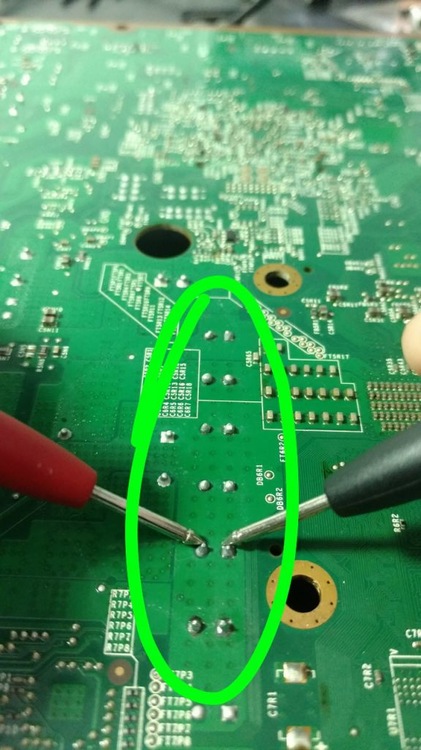

Boa tarde senhores, vou acompanhar o tópico pois também estou com este curto nos capacitores C5C2, C5C3, C6C1, C6C2, C6C3, C7C12. -
Tá ok vinícius, é só o tempo de eu remover a xcgpu pra fazer os testes naqueles resistores que vc me falou e verificar o curto novamente do circuito próximo da xcgpu que certamente vai sumir. Parece que terei que acabar trocando um desses dois chips kk
Ok.. irei remover a xcgpu novamente e refazer o teste daqueles resistores smd e postarei o resultado. Obg ai
Olá amigo, isso, pensei tmb nessa possibilidade. Como eu não tinha esfera 0.6 utilizei a 0.5 . Vou refazer esse reballing. E se quando eu removi a xcgpu o curto some, é provável que seja por lá mesmo. O estranho é que eu medi os terminais do chip e nenhum que foi testado está em curto como o rapaz mostra nesse vídeo aqui:
Verifiquei novamente a resistência e deu continuidade mesmo... Vou tentar medir os mesmos resistores sem a ksb. e sobre os capacitores eletrolítico que te falei.. vc acha não achou estranho?
Mano, uma Informação que pode ajudar: Bem desde o comecinho, todos estes capacitores estão dando continuidade quando meço com o multímetro na placa. Eu deixei assim porque após a troca do capacitor da USB frontal ele tinha ligado normalmente sem dar luz vermelha. É normal esses capacitores estarem em curto msm? Quando eu removi a xcgpu o curto havia sumido.
