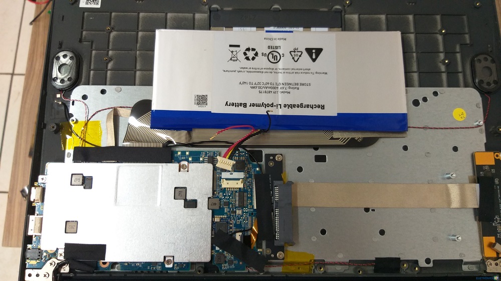

  2. Olá! Esse aparelho é daqueles que tem uma plaquinha de tablet , o note não liga e a bateria tá zerada. No caso do famoso Positivo XC3550 que utiliza uma bateria de 3.5V aplico com a fonte assimétrica esta mesma voltagem por alguns minutos para dar a carga inicial, mas este CQ 25 tem bateria de 7.6V , minha pergunta é : devo aplicar 7.6V nela? Tentei com 3.5 V mas não mostra consumo. Grato.
