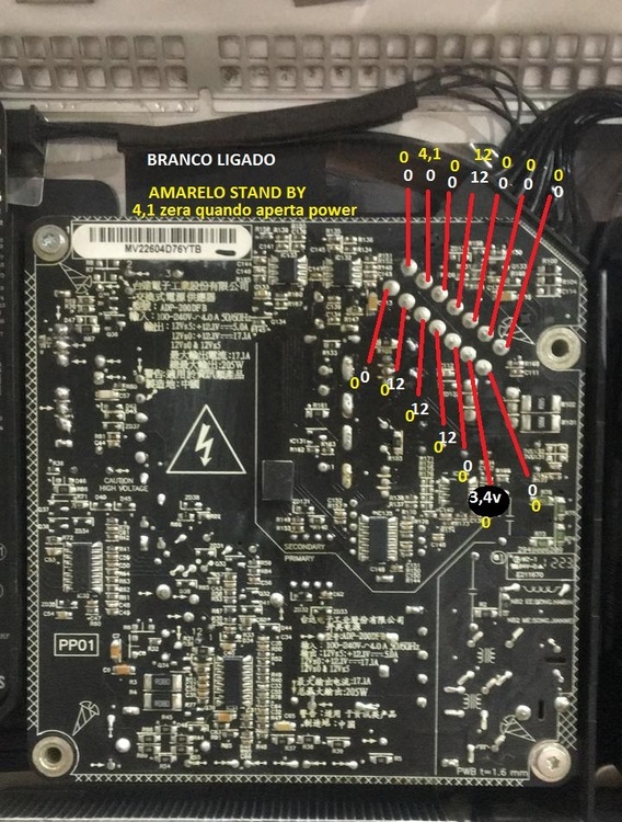

  8. essa da imagem ta boa, mas tenho uma aqui que funciona intermitente, e nao consegui consertar pois nao identifiquei o problema ... observei apenas que nao tem os 12 do pino 4 e nem os 4,1 do pino 2 .... alguem puder colaborar no post vai ajudar alguem no futuro .... eu resolvi apenas trocando a fonte....
  9. Deixando uma dica das fontes para poder discutir a respeito do conserto , quando em Stand-by faltar os 12 no pino 4 e os 4,1 do pino 2 .... esse pino 2 zera quando apertamos o botão ...
