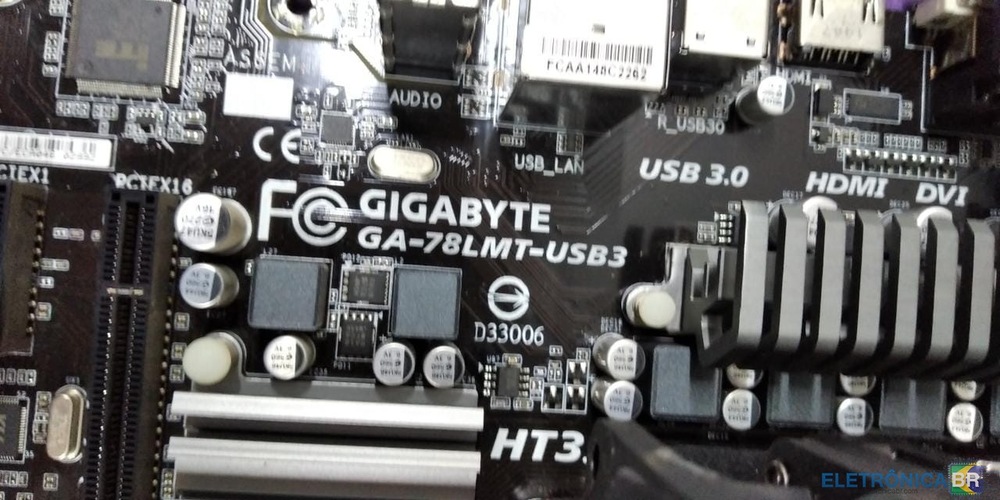

  5. Cliente trouxe dizendo que não iniciava o sistema, porém na verdade não da vídeo. Foi testando sem a placa de vídeo, direto na onboard (VGA-HMI), trocado memória, reset de bios. Porém agora o PC está até ligando sozinho, sem pressionar o botão power, mas nada de imagem.
