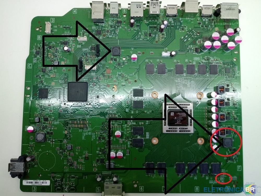

  1. Pessoa, estou com esse one fat na bancada. inicialmente estava apagado, a fonte alternava o led de laranja para branco e ficava nesse looping. após analise visual notei que ao redor de uma memoria estava bem oxidado e fiz a troca dela e dos resistores tbm. agora a fonte muda o led laranja para branco rapidamente e depois retorna para o led laranja e permanece com a luz laranja acesa sem alternar. verifiquei que essa bobina debaixo circulada em vermelho ta em curto e alguns capacitores tbm circulados estao apontando curto tbm. algum de vcs ja passou por situação parecida que poderia compartilhar o conhecimento? dicas e sugestoes tbm sao bem vindas. desde ja agradeço
