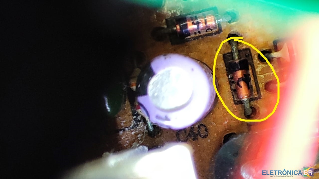

  1. Fiz a substituicao do c945 pelo 1850 que são equivalentes, troquei um resistor de 10 ohms que tava alterado mas ainda nao resolveu. Ta chegando cerca de 0,9 volts na saida. Caso o problema não seja o 13002 que não está funcionando no lugar do 13001, acredito que o problema só pode estar no fotoacoplador. Ou algum componente no secundário. O fotoacoplador está com uma perna ressoldada, nao lembro se eu ja fiz algum teste nele. Uma duvida, esses fotoacopladores são todos compatíveis?
  2. Achei um c945 com problema. Ta conduzindo entre todos os terminais, por volta de 120 a 250 na escala de diodo. Assim que conseguir um vou fazer a substituição pra ver o que acontece.
  3. Certo amanha vou retirar os diodos retificadores e talvez alguns resoistores pra testar fora.
  4. Fiz a substituicão mas nao funcionou. Vi que tava chegando cerca de 1,8v na saida. Tem maai alguma coisa ruim ou o 13002 nao funcionou. Testei os resistores proximos diodos e estão aparentemente bons. Depois vou ver se acho um 13001 pra ver se da certo.
  5. Ok João, amanhã vou fazer a substituição pra ver se resolve o problema. Depois volto pra postar o resultado. Valeu.
  6. Senhores, estou tentando reparar uma fonte de carregador 5v, detectei o 13001 danificado. Achei um 13002 em um carregador antigo aqui. Observando o datasheet eles sao bem semelhantes sendo que collector current do 13001 é 0,3A e do 13002 é 0,2A. Total dissipation do 13001 é 0,75W e do 13002 é 0,60W. Será que posso substituir o 13001 pelo 13002 sem problemas?

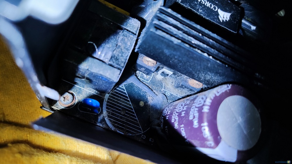

  10. Aproveitei que ela tava aberta e fiz uma limpeza superficial, tirei crosta se poeira de um mosfet do pfc, ponte retificadora e placa dc-dc. Liguei a fonte na tomada e ja surgiu os 5vsb e o Pson! Amanha vou tirar a placa e fazer uma limpeza mais profunda e tentar ligar a fonte pra ver o que acontece.

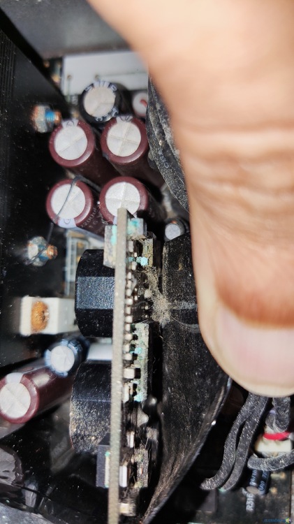

  11. Abri a fonte e vi que ela está bem suja, varios componentes com muita sujeira grudada e tambem tem muita oxidação porque aqui é região litorânea. Primeiro vou fazer uma limpeza geral nela e depois fazer medições nos componentes.

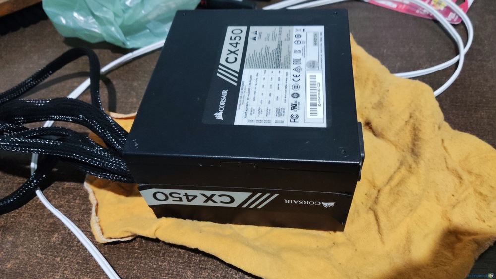

  13. Pessoal, peguei essa cx450 no olx pra tentar reparar, o ex dono disse que uma vez foi ligar o pc e não ligou nada nem a fonte funcionou. Pelo que vi já abriram ela mas eu perguntei se ele levou pra fazer reparo e ele disse que não. Pelo que vi o defeito deve estar no primário, assim que tiver tempo vou abrir pra analisar melhor. Alguem que ja mexeu com essas cx tem alguma dica?
  14. Hoje, troquei o capacitor do standby e dos 12v. O do standby tava dando Vloss de 8,7% e aproximadamente 1,4 de esr. O o dos 12v tava aparentemente normal. Coloquei no pc com o phenom 2 x4 que nao ligava com essa fonte e ele ligou normalmente, rodei o teste de stress do cpuz por mais de meia hora e tudo normal. Vou dar como resolvido, agradeço aos colegas que ajudaram!
  15. Coloquei a fonte em um pc com um athlon arquitetura ryzen de 35w e ela funcionou o pc ligou normalmente rodou ate videos no youtube. O outro teste que o pc nao ligou foi em um phenom 2 x4 de 95w. Entao a fonte nao esta aguentando uma carga mais alta. Sera que os capacitores do primário podem causar esse defeito?
