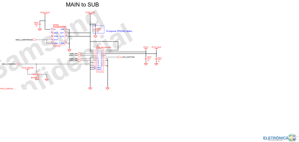

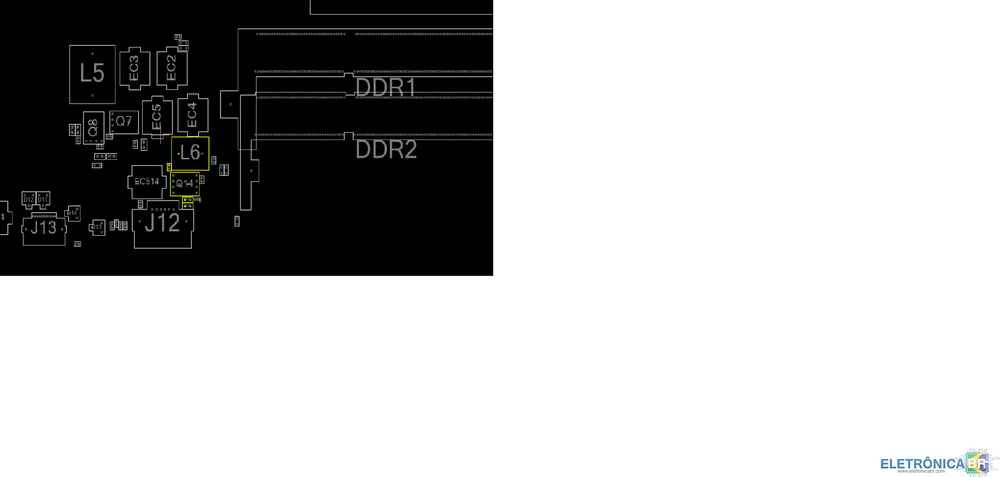

  2. Veja se o Q14 esta em curto.
  3. Pino 12 vai para memória, remove ela e ve se o curto some.
  4. O pino 8 seria o terra, veja qual outro esta em relação ao terra!

  9. Olha só, ele vem do cabo power, plaquinha filha. Veja se o pino 6 e 7 esta ok!?
  10. Veja se o pino 6 e 7 esta em curto em relação ao terra.
  11. Tem uma grande chance. Veja esse boardview, ele não o mesmo da placa porem temos um norte.
