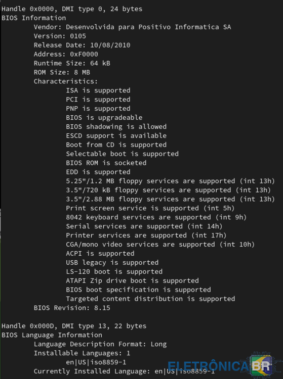

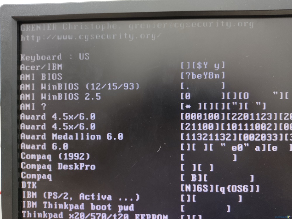

Sim, a BIOS é AMI, versão 0105 (imagens abaixo). Executei o programa "cmospwd" (imagem abaixo) e retorna algumas senhas, mas a da AMI não deu certo. Dúvida: na sugestão de senha retornada pelo "cmospwd", [?beY8n] eu teria que colocar os "colchetes" e trocar o "?" por algum outro caractere ou é para digitar como está, literalmente? Será que a senha de BIOS dessa placa é gravada na EPROM? Nas pesquisas que fiz, me parece que essa placa é PEGATRON "IPMIP-DP". Alguém confirma? O interessante é que baixei um manual dessa placa na internet e lá diz que o procedimento para fazer o reset da CMOS é pelos jumps (será que são só os outros dados - data, hora, etc?). Vou continuar brigando com essa placa e vou postando as novidades aqui.- 8 respostas

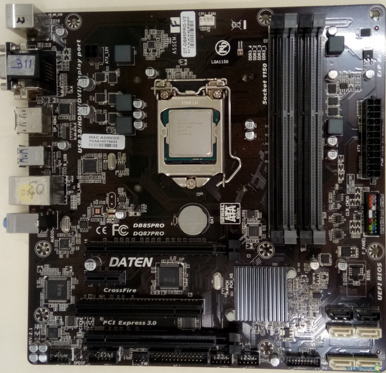

Pessoal, acho que o problema na placa é pior do que eu imaginava. Com a fonte conectada na tomada, medi a tensão em PS-ON e tem os 5 V; retirei tudo que estava conectado na placa (inclusive memórias e processador) e pluguei o conector de 24 pinos da fonte na placa. Coloquei a ponta preta no GND da placa e o vermelho no fio verde do conector; a tensão fica variando entre 1 e 1,20; ainda com a ponta do multímetro no GND da placa, medi a tensão no pino + do F_PANEL; o resultado é uma tensão variando de 0,5 a 1,0V (não fica estável em nenhum momento); um detalhe que esqueci de mencionar quando abri o tópico é que parece que esse problema apareceu em época de chuvas e provavelmente caiu algum raio; acho que essa placa na verdade é uma GA-B85M-D3PH. Estou mexendo nessa placa para tentar aprender a fazer algum reparo básico; Acham que vale a pena tentar descobrir o/os problemas?- 11 respostas
