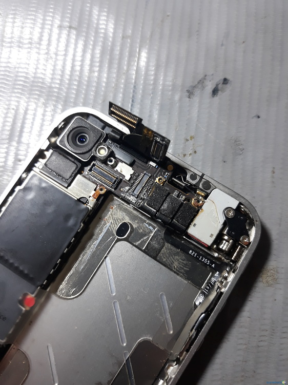

 em análise Apple - IPhone 4 - Backlight defeito
Cleiton Schmidt postou um tópico em Celulares, Smartfones e Câmeras fotográficas
Estou com esse aparelho na bancada, ao ligar o LCD acende por 2 segundos e apaga, então aparece a maçã bem no fundo e o aparelho liga normalmente, porem sem a luz de fundo do LCD. O aparelho molhou no conector do LCD, porem já limpei e Está chegando 4.2v no pino 2 e 4 do conector da lcd J4.
