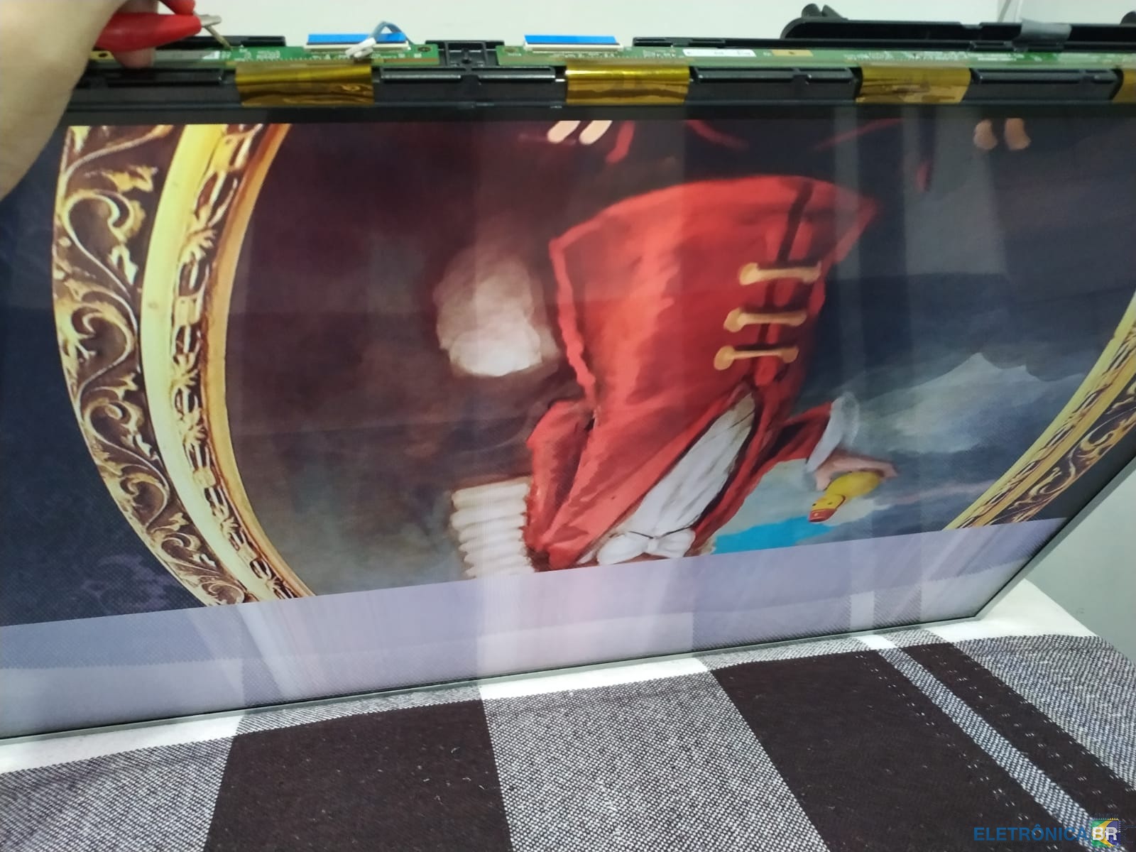

  1. Realmente o problema está no COF Novatek NT39567H-C5251A que como é possível observar na foto, está em curto e derrubando o VGH. Infelizmente não há o que ser feito nesses casos, certo colegas?
  2. @ohm Será problema de COF ali de cima? Isolei um ponto e joguei os 20VDC do VGH e a imagem ficou, menos aquela faixa ali em cima. WhatsApp Video 2022-04-15 at 15.48.38.mp4
  3. @ohm Muito obrigado pelo interesse! Segue a foto da TCOM e VCOM. Ah! Percebi uma coisa interessante, isolei o VGH da VCOM que está defeituosa, injetei 20VDC manualmente na VCOM e começei a ter alguns vislumbres de imagem! Estou isolando as trilhas com durex e injetando os 20VDC direto na VCOM. A imagem aparece parcialmente e depois desaparece.... Imagino que o VGH seja um sinal de alta frequência...
  4. Boa tarde pessoal, tudo bem? Estou com uma LG 39LN5700 que não aparece imagem. Verifiquei que o VGH e VGL caem quando a parte esquerda da tela está ligada na TCOM. Ao desligar o flat esquerdo a tela fica totalmente branca e bem iluminada. Estou tentando isolar as vias com o truque da fita/papel, porém parece não estar surtindo efeito. Vi em alguns casos que cortando as trilhas do CKV a tela volta a funcionar, alguém aqui já tentou esse procedimento? Possuem algum esquemático da placa para localizar as trilhas correspondentes a esse sinal? Manual de Serviço: {editado, link externo} Aceito sugestões! Muito obrigado!
