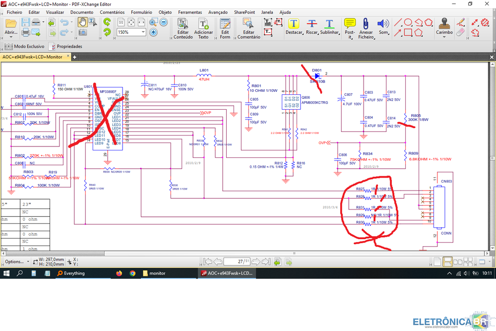

  1. O u801 que coloquei queimou novamente coloquei outro e queimou também então removi o u801 como pode ver na imagem removi o D801 e soldei um fio positivo do lado que vai pro pino 6 do cn803 que e o conector que leva pros leds e removi o D801 para insolar o circuito, removi também os resistores que estão ligando nos pinos 1,2,9,10 que são os resistores R827, R828, R831, R829, R830 assim insolei o circuito do conector do led, fiz um jumper nos pontos dos resistores retirados ligando os pinos 1,2,9,10 e soldei um fio negativo assim ligando todas as barras de leds com o testador de led coloquei um pluque de fone de ouvido femea e colei em cima da placa fazendo um furo no plástico da carcaça do monitor por traz assim o monitor pra ligar ele usa a fonte original dele e o meu testador de led, este foi a maneira que encontrei para reaproveitar este monitor vou ficar com ele pra uso pessoal mesmo, como no meu testador eu usei um resistor de 15k 3w ta liberando pouca corrente então o brilho não ficou tao forte vou trocar por um resistor de 10k 3w para liberar mais corrente e melhorar no brilho mas o monitor já esta bom! Obrigado por ajudar!!! Vou encerrar este post

  7. @João Gioia enão tenho que abrir o display da tela para testar a fita de led ou posso ingetar tensao no conector. repara neste print do esquema que o conector cn803 e ligado ao u801 entao o u801 que controla os leds eu vi que o u801 esta sendo alimentado por 12v normal ate ai mas nao esta liberando tensao para nenhum dos led to pensando em ingetar tensao no conector cn803 para ver se os led estao funcionando. nos monitores de lampada quando uma lampada queima eu coloco um capacitor ceramico de 2kva no lugar na placa assim engana o inverter e o monitor acende as outras lampasas estou querendo saber se tem como fazer este teste nos monitores de led ou se este u801 nao esta abilitando o led
  8. Estou com um monitor AOC e943fwsk placa 715g4134-m02, ele liga da pra ver a imagem so que nao acende a tela esta com a tela escura na foto que tirei da placa coloquei algumas mediçoes caso precise de mais mediçoes me informa,sera que este U801 e responsavel por acender o led da tela? em monitores de lampadas eu uso uma lampada teste retirada de um monitor para testar pois nos monitores com lampada se uma estiver queimada o inverter nao liga por proteção e tem como colocar um resistor no lugar para enganar o inverter e agora nos monitores com led sera que tem como fazer alguns testes?
