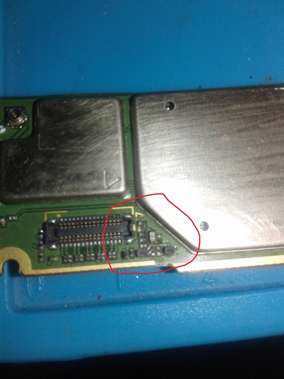

  9. Olá pessoal, alguém sabe me dizer onde fica o diodo deste modelo? peguei um pra trocar a frontal, mas ao abrir ja me deparei com este setor marcado na foto todo izinabrado, fiz a limpeza mas mesmo assim o backlight não liga, da pra ver a imagem la ao fundo, como este é o primeiro caso que pego com este problema gostaria da ajuda dos amigos, por acaso alguem ja pegou e solucionou este aparelho? Outro detalhe, pois pelo que vi esta faltando componentes ali perto do conector, pois injetei 18v nos leds da tela e a mesma ligou, e encontrei a mesma tensão de 18v ali proximo o conector ali onde se encontra aqele capacitor circulado em vermelho na foto, creio eu que o diodo deve ser por ali e alguem o arrancou fora, pois esta faltando esta tensão naqele setor, como injetei a tensão na tela isso quer dizer que nãoa tem trilhas rompidas do conector ate o setor dos 20v
