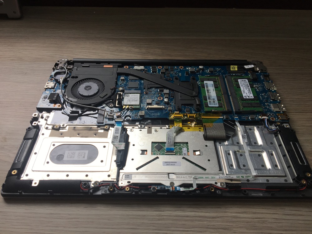

  1. VAIO - VJC141F11X - 71R-S14SL6-J713 Alguém conhece esse modelo e poderia me ajudar com upload dessa BIOS e se possível o I/O ... posso enviar o esqueleto
  2. olá, alguem tem essa BIOS e i/o ?? 71R-S14SL6-J713
  3. boa noite , ainda é possível fazer download tenho os joinhas ? como é que faz?
  4. já passou muito tempo, mas é bom sempre ver a camera frontal ... pois com flex danificado ou desligado ,,, ele inicia e quando entra no sistema desliga o display. ...fica a dica
