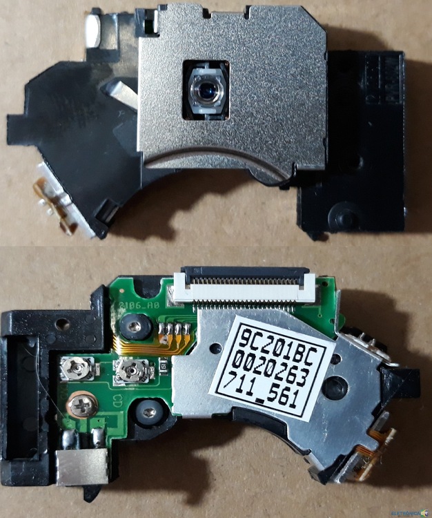

  9. Olá bom dia a todos do fórum Eletrônica Br. Pessoal comprei 10 unidades óticas lente Azul PS2 Slim modelo PVR-802W, e o que acontece e seguinte: - Alguns Jogos funcionam e outros Não - O leitor não tem dificuldade para realar a leitura mas tem pontos do disco ele fica parado com disco girando e não vai pra proxima etapa de leitura - Da tela PlayStation 2 e fica tela preta ou quando não da tela preta ele cai tela Vermelha ou vai para tela aquela q aparece o memori card e aparece disco prata DvD Vídeo. Ao Verificar regulagem do leitor esta com 1300ohms mudei para 625 tbm não tive resultados positivos. Alguma Dica dos colegas Comprei 10 leitores China valor d R$: 400 Reais se não conseguir funcionar preju na certa
