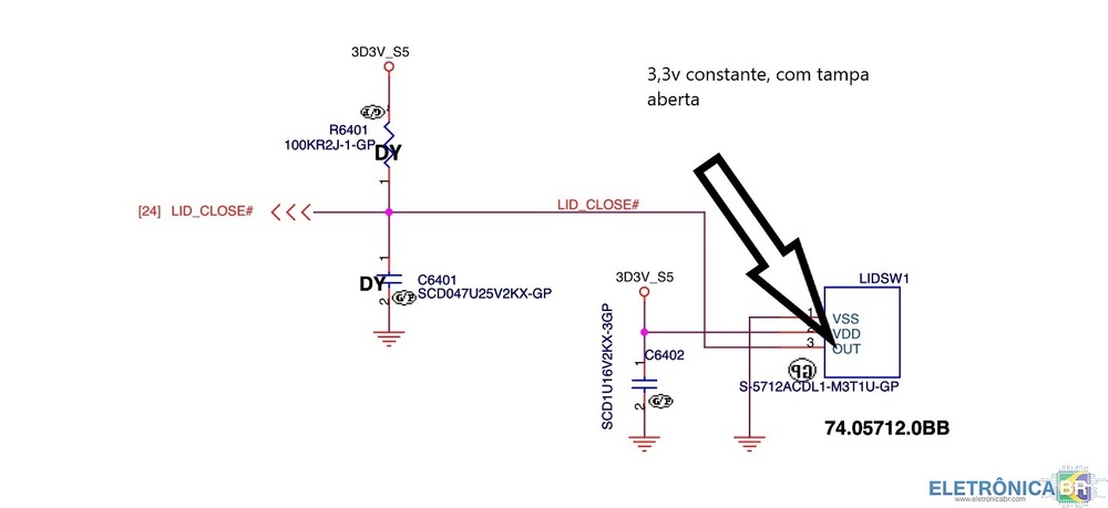

  1. Eu sei que esse fórum é bem antigo, mas até o momento não vejo alguém com uma solução correta para esse reparo. Tem vários tópicos com esse problema. Pesquisando nos fóruns Russos e Indianos, consegui descobrir a causa do super IO não liberar o o sinal de BLON_OUT (3,3v) no pino 27. O causa é o SLIDSW1 (sensor magnético) responsável na abertura e fechamento da tampa do notebook. Ele entra em curto, deixando de enviar o sinal de 3,3v para o pino 17 do super IO, e então o sinal do 27 fica inexistente.

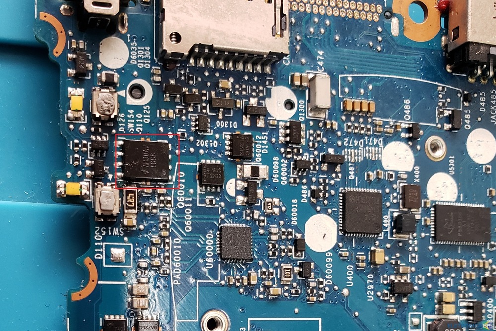

  7. Olá! Por favor, preciso de uma ajuda. Estou com esse notebook que não liga, fazendo breve analize percebi que o mosfet de entrada "Q60010" FDMS8888, não estava passando os 19V o source, então foi substituito por outro mais proximo possivel das especificações. Até então tudo ok, voltou a funcionar em perfeito estado, acontece que isso não dura uma semana e volta apresentar o mesmo defeito, troco novamente e depois de alguns dias o defeito acontece. Notei que retirando o mesmo mosfet e voltando na mesma hora, o placa volta a funcionar. Alguem poderia me indicar uma caminho, desde já obrigado!
  8. Olá! Removi o componente, duas das pernas estavam quebradas, raspei os pads, procurei um componente parecido em minhas sucatas na região do lcd, soldei e funcionou! Obrigado a todos pelas dicas!
